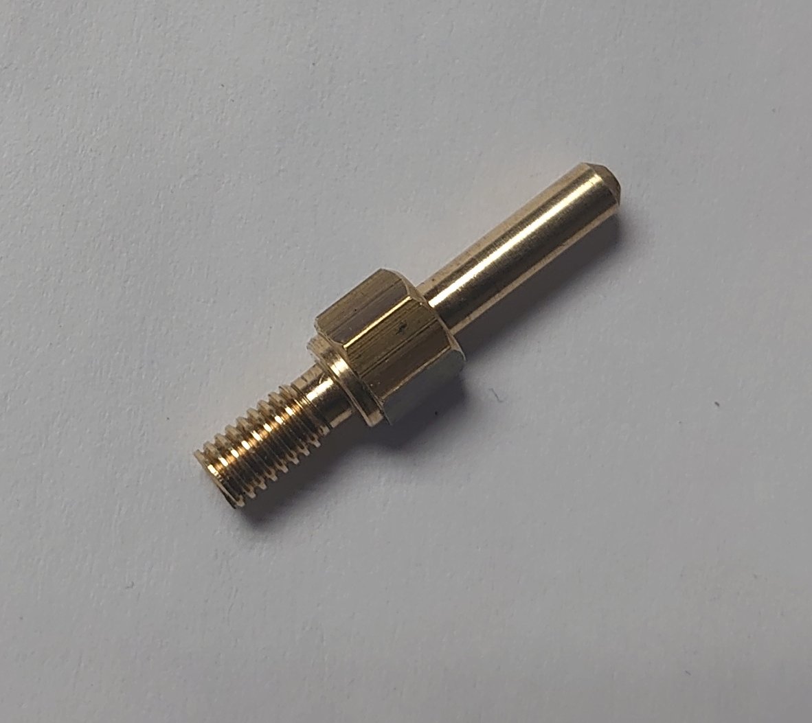

п.с.
а по повод самата тема и човека който я е пуснал, правих при него едни стругови детайлчета, нищо сложно но сравнително дребни. Човека реагира доста бързо, и всичко мина безболезно, като с еима в предвид, че трябваше да работи с нашето снабдяване което само по себе си е .....
Dsc_3103.jpg [ 95.29 KiB | Прегледано 9659 пъти ]
Съб Фев 25, 2023 8:57 pm
