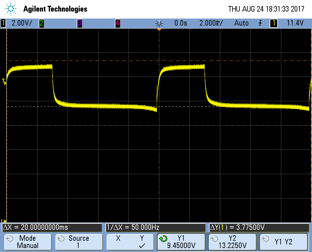

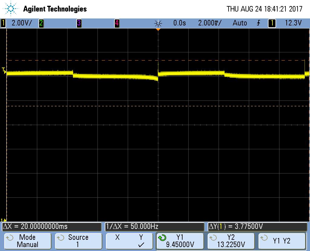

Мнение Re: Търся ХУБАВ аумулатор за UPS!
След смяна на всички кондензатори и никаква промяна в държанието на UPS-a реших да закача един скоп на батерията и да видя какво ще покаже. Нивото на пунктираните линий може да се види най-долу на снимките. Мисля , че коментарите са излишни. @Itso още един път благодаря за Стратекс - надявам се това да е верната фирма и марка акумулатори. За информация на останалите - Стратекс подменят акумулатори на UPS безплатно при покупка на акумулатор от тях, както и настройват константите на UPS за новия акумулатор. Аз имам необходимия софтуер за моя, но за други може да е полезно.
Коментар на файл: Стария акумулатор SBat SB12-12 при това 100W (20%)
SC620_SBat_SB12-12.png [ 40.24 KiB | Прегледано 3146 пъти ]
Коментар на файл: Нов акумулатор Yuasa NP12-12 при товар 100W (20%) в състояние от Стратекс - заряд според UPS35%
SC620_Yuasa_NP12-12.png [ 36.34 KiB | Прегледано 3146 пъти ]

Какъв е модела на този UPS? SC 620 ли е?

@DanielDimov - да, SC620i
Всички кондензатори 22uF/16V имаха много високо съпротивление - нещо от порядъка на 30 ома, иначе като капацитет си бяха запазили стойността. Съжелявам че не пробвах новия акумулатор със старите кондензатори първо преди да ги сменя. Лично аз нямам оплаквания от APC UPS-те, като имам наблюдения на поне 10 броя. Този UPS е на 10 години, така че ако искам да съм съвсем честен не мисля че APC са виновни при избора на тези кондензатори :)
