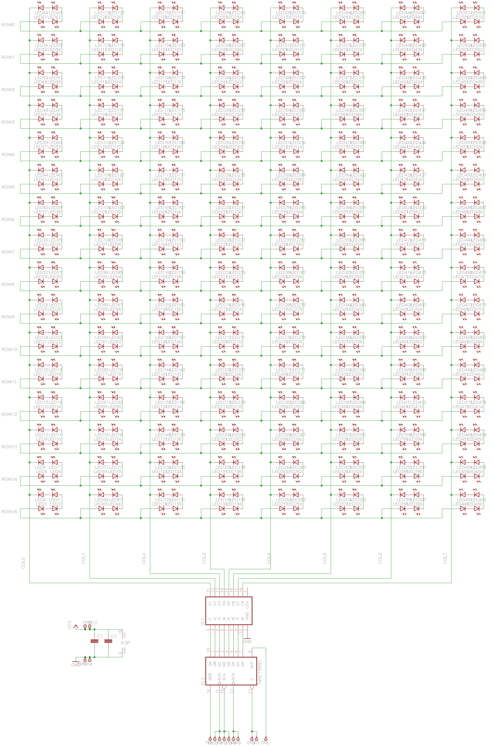

6+ за paregov, модула е 16 реда х 16 колони, общо 5 модула, та колоните са 16х5=80. Всеки пиксел по 4 леда. Абе не ме бива в обясненията, ще пусна схема ;) Макар че взе да ми писва с тези платки, ама няма как...

Ами милен можеше да е прав, но като ти гледам схемата не е, обеснението ти е малко двусмислено та той е предположил друг вариант на свързване. Значи матрицата е 16х16, т.е. не е 1/1024 а 1/256 което да ти кажа пак не е голямо успокоение. Казваш че диодите са от китай, това не да те плаша но не вещае нищо добро, не можеш да очакваш да са с малък толеранс в интензитета. После не виждам цялата ти схема, но имаш ли генератори на ток някъде в някакъв вид? Гледайки че го управляваш с преместващи явно няма да имаш PWM от тази страна, но пък може да си ги захранил с генератор на ток. А за това което Дедо Боре ти писа си струва да се замислиш, лошото е че симулациййката която ти предлага може да стане при него, ама не знам дали имаш нещо подходящо под ръка, протела лично според мен не е за тая работа. Помисли за това каква сила на светене ще получиш, просто нареди 5-6 светодиода и ги светни при условията които ще са в матрицата, не искам да съм лош пророк но ми се струва няма да ти хареса резултата, аз съм се ограничавал до модули 8х8.

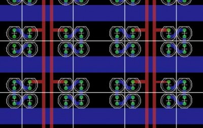

Ето каква ми е идеята за платката, размера на пистите по редове е 254мил, по колони 50, дали ще е достатъчно? Човека с софта е правил и други подобни неща, разправяше нещо за 25Хц, тези 16 реда ще ги раздели за управление на 2 че много голям ще трябва да е тока през диодите за да се получи ефективен ток през група 20ма ( 320мАна група , за макс 80 групи = 25.6А.

Ами тия писти ми се виждат малко тънички, а честотта сама по себе си не е висока, при 256 светодиода ако ги опреснява с 25 Хц и нямаш ШИМ тва са да кажем 6-7 Кхз, но фронтовете трябва да са доста стръмни, за да можеш бързо да светнеш диода, иначе съвсем сабичко ще свети. Посе тия диоди ми се вижда малко пиковият ток който им дават, а и доста посно е даден така, пиков хубаво, ама какво по точно имат в предвид. Аз навремето правих едни IR бариери, и там на светодиода му даваха пиков ток 1 А при отношение вкл/изкл 1:100, не е ясно при твоите това при какво отношение е защото има разлика. Да ги светиш с 30 мАи да са в матрица 16х16 лично според ен няма да докараш яркост. После за пробата която си направил, ти имал матрица но там е било 4х3, всеки диод е светел 1/12 от времето, при матрица 16х16 ще свети 1/256 ....сам можеш да сметнеш колко по малко ще излъчва. Задължително трябва да им се вдигне токът.
Другото което ме притеснява мин / мак е 12/18000 разликта е 30%, няма идея какво ви е приложението, може пък и да не му пречи.
Та най-добре пусния тая матричка дето я имаш да свети с време като заматрица 16х16 и виж дали ще ви задоволи яркоста. най-вероятно не ще трябва да увеличиш тока. От тма идва тънкия момент как, моя съвет генератор на ток, не е лошо да имаш и температурна компенсация ако е ходи навън. Твърде възможно е токът който му трябва за да свети да е доста голям, те. много над номиналният, съответно не е добре да се отклонява т това кеото си сметнал за безопасно, а то пък зависи от това параметри на диода които там не виждам. Повече експерименти е моя съвет.

@Тони, защо трябва да е 1/256-та от времето. Като гледам схемата на свързване май ще е 1/16-та. На съответния ред ще може да се включи да свети повече от един пиксел едновременно. Аз в момента също правя динамична индикация, но с готови модули 8x8, а не с отделни диоди и си мисля да ми е по подобен начин управлението както на @milenjs

мдааа щото спя затова :) .. прав си 1/16 е.
