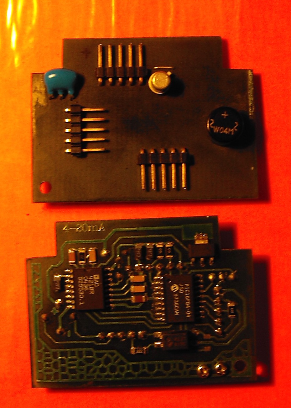

Syrius-B я кажи повече за тая твойта платка. Размери на платката, захранване даже ако имаш и снимка.

Ето я.
Platki421.jpg [ 223.61 KiB | Прегледано 2121 пъти ]
Пет Яну 12, 2007 2:27 am
Мнения: 1248
Захранване по шлейфа на 4-20мА - от 7 до 40 V
Разделит способност 16 бита
RS232 - фиксирана скорост 1200 в/сек ASCII стрингове.
Галванично разделения вход - цифров ШИМ :тесен импулс = 0, широк импулс = 1
Тесен значи, запълване под 50%, широк значи над 50%, скорост по подразбиране 1000 б/сек (регулира се в широки граници)
Размери за стандартна кутийка за еврошина
