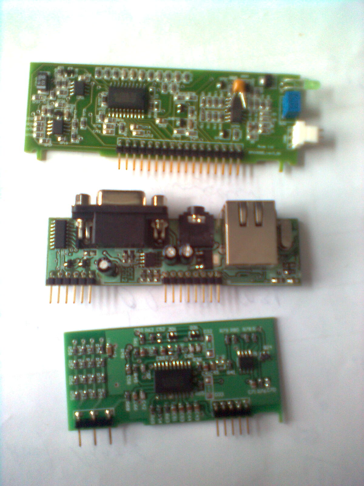

Нещо май не съм обяснил много добре какво търся.
Трябва ми конектор, който да закрепя на панела, върху който да се мушкат ей такива платки:
Image0389.jpg [ 219.33 KiB | Прегледано 3509 пъти ]

Мнение Re: 2.54mm рейки за панел
ясно...
слагаш оня куплунг и заливаш със смола.
след 500 вкарвания хвърляш панела и вадиш следващия.

Мнения: 3202
Ако изкарат 500 цикъла - това ще е супер.
Проблема е, че повечето конектори имат много малък брой цикли на включване/изключване. Тези от комет след десетото включване започват да не правят контакт като хората. Те не са проектирани за многократно включване.
Помисли за вариант с контактни игли (във форума коментирахме подобна тема преди време).
Пет Апр 19, 2013 1:06 pm
Е па точно това си го изрязвам от обикновенни дип цокли и става единичен ред ;) ....
Цанговите рейки не са лоши, ама съответно стандартните (с квадратен пин) рейки не влзат в тях, та си имат специфични мъжки, дето вече цената им си е цифра...
Пет Апр 19, 2013 2:40 pm
