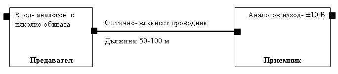

Търся кой да ми изработи устройство, като на прикачената пояснителна схема.
Пояснение: на входа на приемника се подава напрежение, което се пренася по оптично влакно към приемника, на чийто аналогов изход си закачам осцилографиращото устройство.
Приложил съм и задание, което подлежи на обсъждане.

НОП, една от точките в заданието има изискване да не се ползват SMD елементи. Можеш ли да кажеш какво е наложило това ограничение, защото според мен си е доста серозно ограничение? Например, ако човек потърси 16 битово АЦП в Digikey, което да не е в SMD корпус търсачката връща само един резултат и той е за АЦП със сериен интерфейс, което пък противоречи на другото ти изискване за минимално забавяне на сигнала между предавателя и приемника.

Може и със СМД, но предпочитам без.

Да видим дали съм разбрал правилно: На изхода не е необходимо прецизно измерване, а просто наблюдение с осцилоскоп, така ли е?

Не, иска се поне клас на точност поне 0,5. Изходът се връзва към компютър с платка за събиране на данни (DAQ).
Наблюдаваните процеси са еднократни, може да се от 100 милисекунди до часове.

0,5% точност за обхвата. При обхват 100 В, допустимата грешка е 0,5 В; съответно при обхват 10 В, допустимата грешка е 0,05В.

А бе юнаци, какво се плашите ? Задачата си е съвсем решима.
Човекът иска да пренесе 800 kbps по влакно. Никъде е не писал ( а и боли го него .. ) че иска TCP стекове, етернети и други такива глупости. Просто ви трябва отпред:
- някакъв непретенциозен signal conditioning;
- 16 bit ADC - почти всеки SAR тип май ще стане. Ако човекът не е претенциозен, и със сигма-делта ще стане;
- контролер да поеме данните и да им напъха достатъчно ECC "да има", ако на приемната страна се наложи да се възстановява нещо смутено. Протокол за евентуално повторение при грешка и други подобни глезотии едва ли ще се искат ( те ще компрометират закъснението на данните );
- сериализатор да напъха потока във влакното;
Отзад:
- десериализатор да поеме данните от влакното;
- контролер да сдъвче данните;
- DAC;
Евентуални подводни камъни:
- влакното има големи загуби: скъсяваме дължината, след като минем на човешки напрежителни потенциали, продължаваме с медена жица;
- error rate е голям: усложняваме протокола да дава потвърждение и да се повтарят пакетите ( усложнява се и хардуерът );
Това ще ви даде закъснение от 5 до 100 микросекунди, зависи от конкретната реализация.

Ами не е съвсем лесна. Наистина http://www.ti.com/product/msp430f2013 има си 16 битов Sigma-Delta A/D Converter и SPI. Ама остава 50 000 семпъла в секунда не е лесно да се извадят през Sigma-Delta A/D след дескриминатора.
Резисторите са ти проблем. 0.1% точност, са ти адски много при 16 бита.
Това е и другия проблем при обхват +/- 1В, с 16 бита, ще засичаш и слънчевата активност.

Големи...колко да са големи...на 1310 nm типично са 0.4 dB/km. За 100 метра - 0.04 dB ! :)
Доколкото разбирам, ще трябва да се предават команди и в обратна посока, това доста усложнява задачата.
