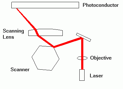

Ето как изглежда оптичната част на варианта с въртящо се хексагонално огледало, за който е писан споменатия софтуер с отворен код:

Да, и всичкото се намира в черната кутия с лупите и огледалата, барабар с лазера и мотора. Потърси някой бракуван ксерокс и вътре е цялата механика с моторите и драйверите (които са изведени отделно) както и захранването. На отделна тава е и само го обръщаш на обратно а отдолу платката.

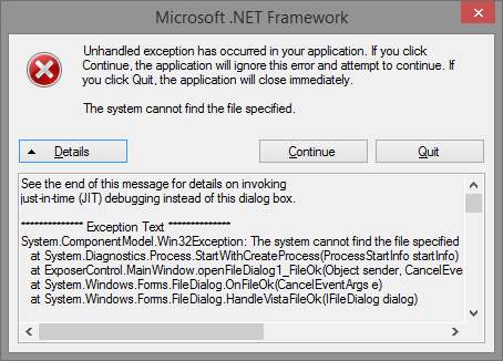

Опитвам се да подкарам програмата на немеца, тя си отваря BMP нормално, но на PDF излиза тази тъпанарска грешка:

прегледах сорса, ползва за конвертиране pdftoppm ( Portable Document Format (PDF) to Portable Pixmap (PPM) converter), предполагам че го нямаш него и затова гърми с тази грешка
