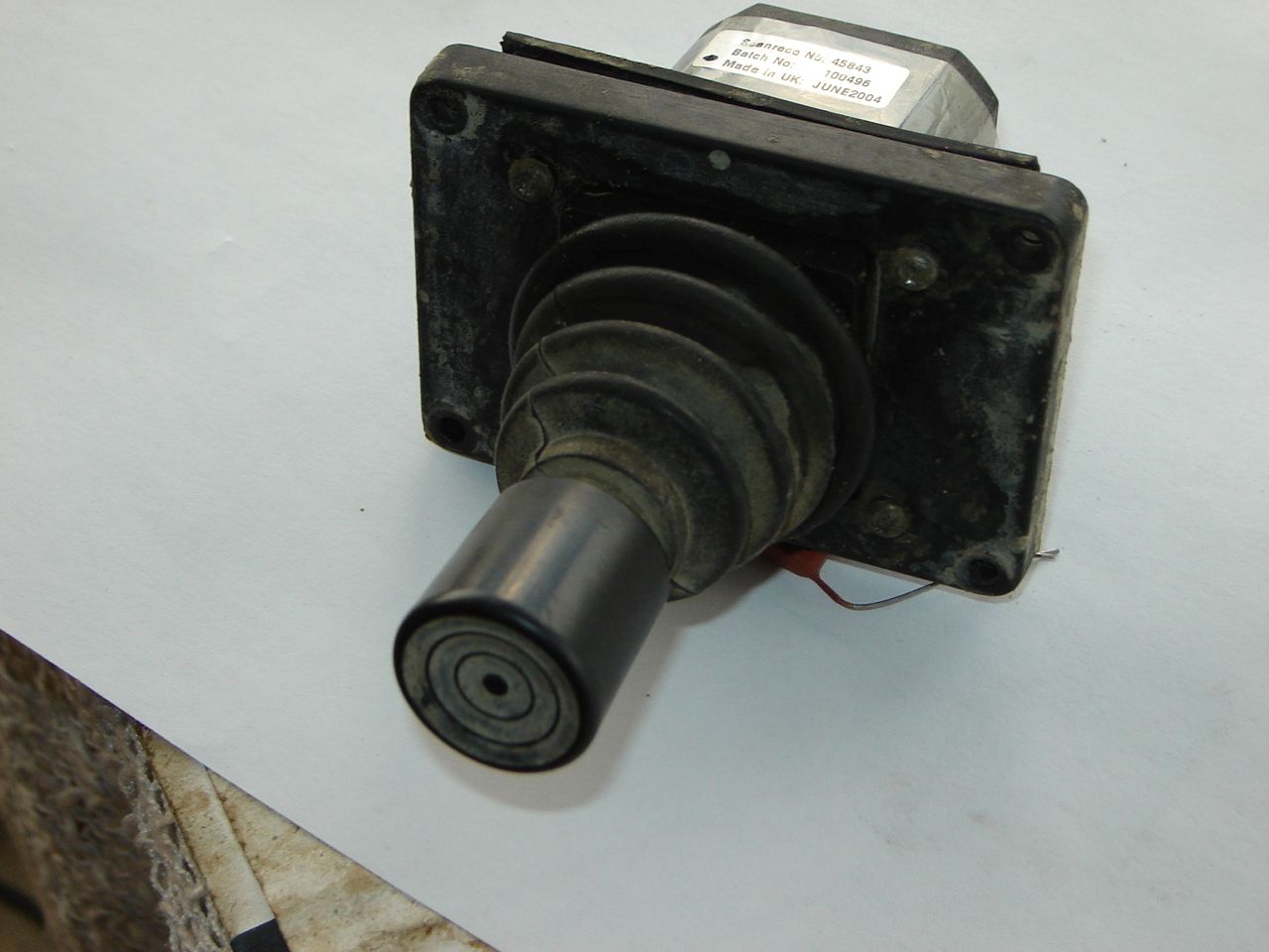

Тая джаджа е от радио управление на бетон помпа. Има надпис : scanreco 45843 и , че е дело на UK . Отде да купя такъв модул?

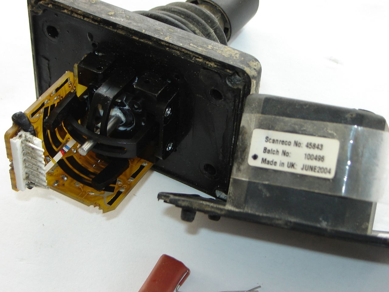

Има 4 потенциометъра вътре с изводи от 'средата на графита' . Износени са 'пъпките' . По скоро ще запоя нови пъпки ,ако не намеря оригинал-дъ :)

Като гледам снимката, забелязвам че е изтъркан графитния слой. Може да се наложи купуване на нов! Задължително погледни със скоп какъв е резултата след ремонта!

Как да видя със скоп? За сега съм възстановил 2 от потенциометрите (с графитни 'пъпки' са вече) за проба , мерих ги с мултицета при плавно движение , ок са !

За гледането със скопа ... вариант едно, DC и гледаш дали няма да има флуктуацийки, друг вариант АС глямо усилване и пак така, трети вариант AC, голямо усилване и тригер ...
