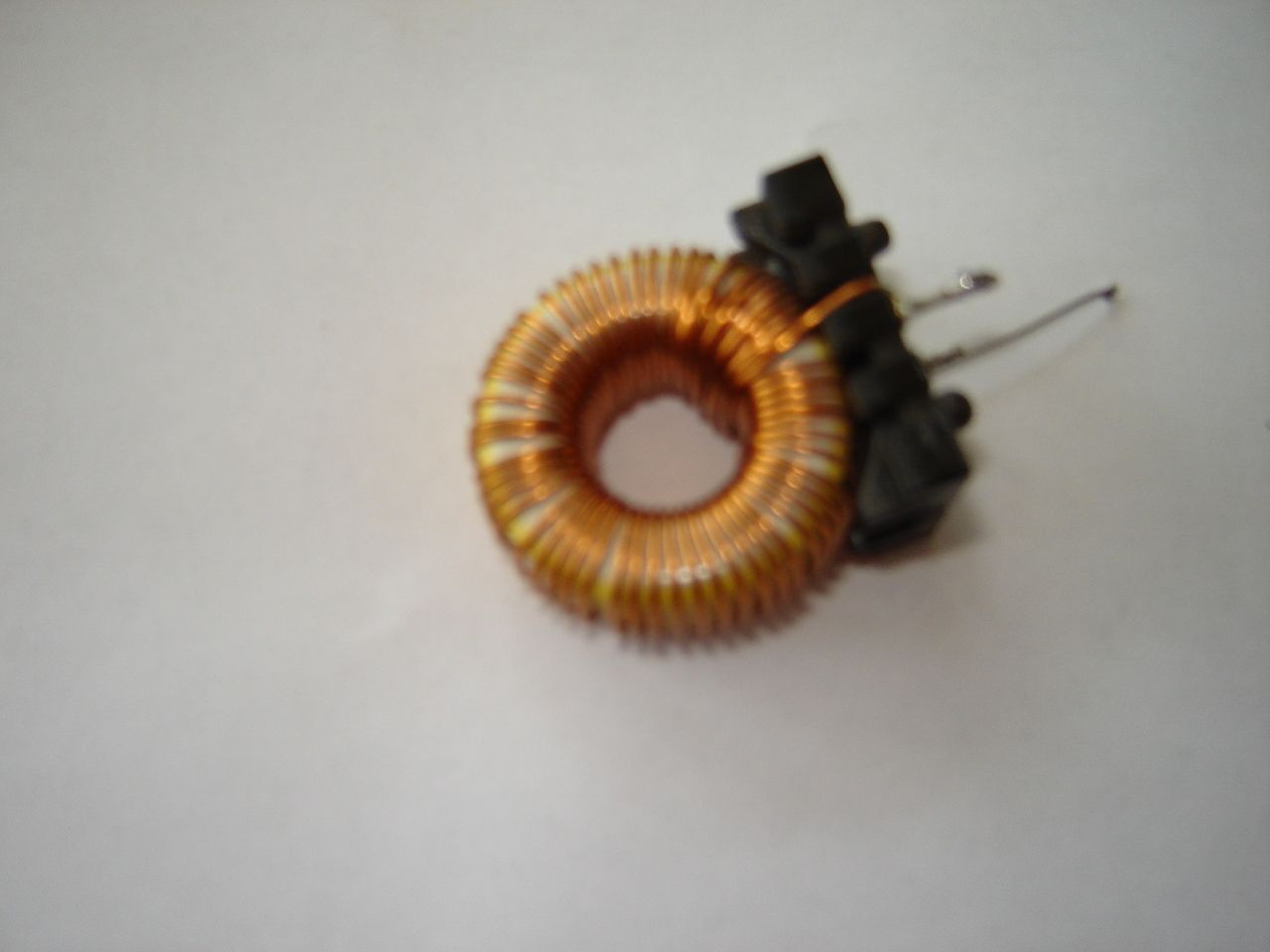

Имам това от снимката. От Комет-ата е вземано , сега не го откривам в каталога . Друг гамазин да кажете? Идеята е кат тече 1А през 'централния' проводник , да запаля Led. Сега имам едни дроселчета дет вършат работата , ама като бр. не стигат

Това на снимката е дросел от серията RBQE и си го има в Комет https://store.comet.bg/Catalogue/Product/24524/
Аз ги ползвам и си е идеален дросел за импулсно захранване, друг е въпросът как се държи като токов трансформатор.

Това на оная снимка няма нищо общо като функционалност с това от линка. Да, и двете са RBQE, ама едното е проста индуктивност, другото филтър.
...освен ако Кометци не са омотали снимките. Ползвам ги отдавна. Даже 3D модел си правих - качил съм го в 3DContentCentral, ако на някой му трябва.

В pdf-а е точно като на снимката от първия пост.

Това, за което съм дал линк си е дросел и много прилича на този от първата снимка. А иначе на илюстративната снимка на Комет е показан филтър (по-рано не беше тази снимка).

Мдам, явно са омотали снимките.

Фатката е , че туй от снимката не върши работата , дет съм си я наумил... Дирих дали няма с повече витки тороид , в ТМЕ ще зяпам. Другото дет ще стане , е дребен 'Ш' траф дет да му използвам някоя от намотките , и да промуша 'токовия' жиц през макарата. ANG не стават ,че са залети. Други дребни трафота(1-2W) кажете от де да зема?

Нямат достатъчно витки да направят няколко V , за свето кандилото . Тороида от снимката даваше май 0.2V при 1А през токовата тел. Дроселите дет са 12 парчета дават към 6V.

В Комет снимките са омотани. Преди месец купувах RBQE-та (с риск да си купя филтрите от снимката дето не ми трябват) и си бяха съвсем същите като едновремешните. И аз така по снимка викам тия нещо са сменили номенклатурата ама тц - само снимката са сменили.

То си го пише: "Изображението е само с илюстративна цел!".
Така е и във Фарнел, и в Диджикий, и в Дистрелек... Не, че не е объркващо, ама аз вече картинки от няколко години въобще не гледам, директно на пдф-а кликам да видя какво точно е.
