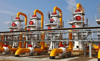

Да наддам и аз :) :
gas_compressor-1M.jpeg [ 47.25 KiB | Прегледано 5714 пъти ]
