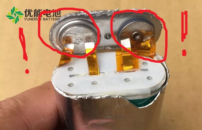

P.s Тук обаче показват че имат защита, но но мога да разбера дали е механична задействащата се от претоварване или активна електронна. Не че тези които Grubi е дал пишат каква им е...
http://www.yunergybattery.com/newsview. ... kOrQvn7Sig
Според мен ще станат ! Имат си и сертификати. Имат си и някаква вградена защита.
20180611164512551255.jpg [ 82.78 KiB | Прегледано 8029 пъти ]
