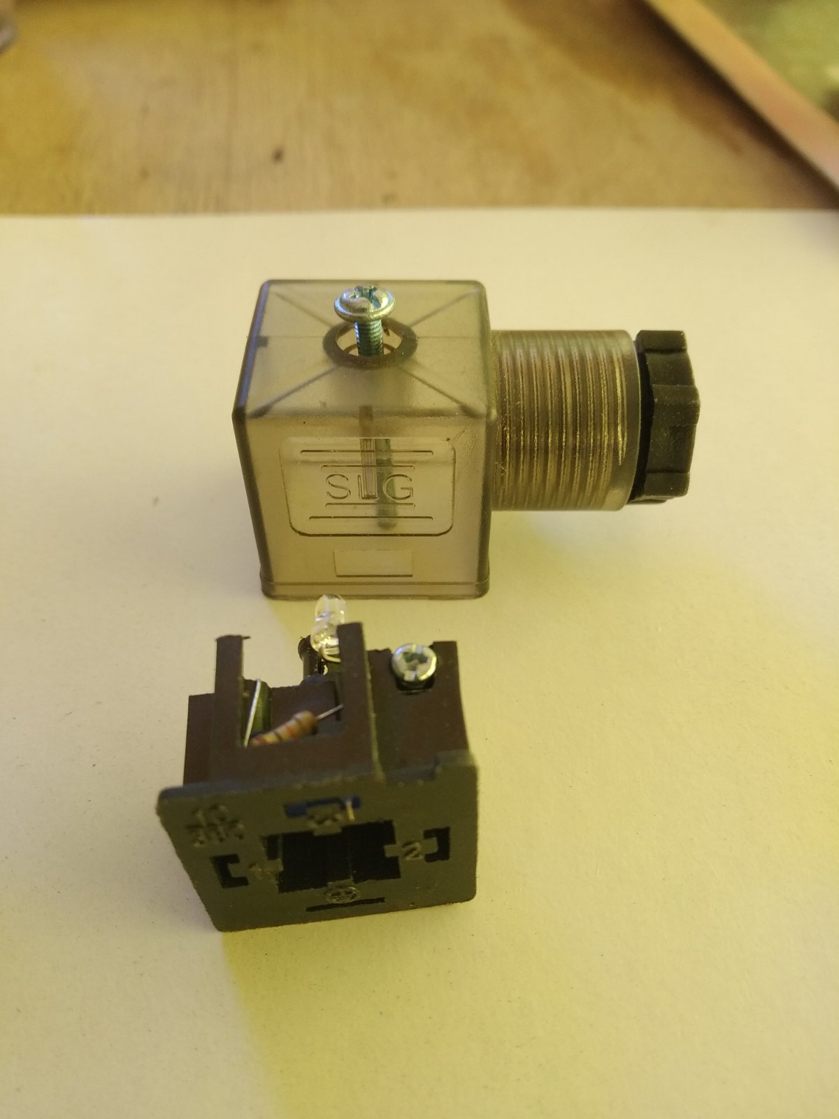

Мнение Куплунг хидравличен/пневматичен р-л с Led ?
Eй такова чудо от де да купя?

Ами Митак, напиши спецификацията на релето - пък може и да изскочи откъде да вземеш цокъл за него. Или само цокъл имаш и искаш?

Напиши в търсачката: куплунг (щекер) за бобина за магнет вентил. Излизат разни педложения.
Пример: http://www.water-technic.com/kuplung-shteker-za-bobina-za-magnet-ventil-p592/

ей на
https://se.rs-online.com/web/c/pneumati ... 0connector
https://se.rs-online.com/web/c/connecto ... 0connector
DIN43650 му се казвало на чист български

Не си споменал за какво напрежение.
https://varum.bg/product/295/svetesht-k ... -17mm.html

24V DC e напрежението. Адаш , туй чудо кви лв. излиза?
https://se.rs-online.com/web/p/din-4365 ... s/8962123/

Митко, колко хиляди бройки ти трябват, че търсиш готови? Аз като пазарувам пневматика ги купувам обикновени и си им слагам вътре каквото трябва - най често само обратен диод. Готовите са двойно и тройно по скъпи.

6лв на брой, мин. 5 броя и доставка.
Общо 60лв до мен, с доставка и ДДС 25%
Ако има проблем с поръчката, пиши.
Все Фарнел или ТМЕ ще имат

Намери се джаджата , ако му затрябва на някой : Ертех Инженеринг ООД , човека е Ервин 0886 110 315 , 4.41 лв/бр. без ддс

Ами значи цените от каталога не са толкова лоши, като махнеш доставка и минимална бройка. Браво, че сте се оправили.
