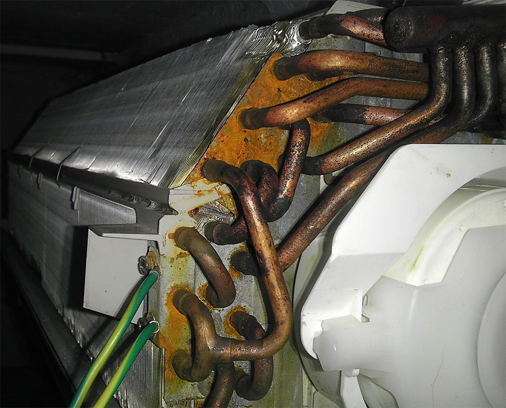

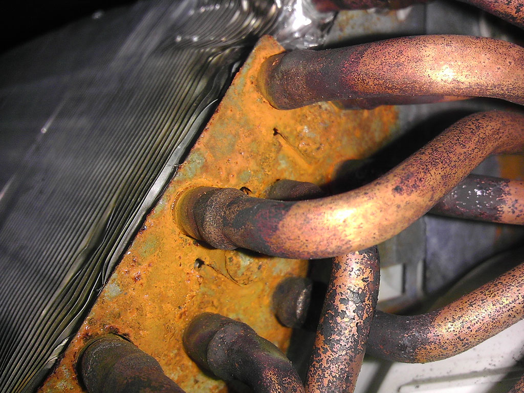

Да се върна на "хеви метъла"...
Климатикът е закупен нов. Няколко месеца след монтажа умря. Ни вопъл, ни стон. Оправиха го гаранционно.
Мина около година, и тъй като хвана част от последния ремонт, го отворих да му поизчистя прахоляците. За изчистване го изчистих, но гледката не ми хареса.
1.jpg [ 206.69 KiB | Прегледано 4421 пъти ]
2.jpg [ 234.42 KiB | Прегледано 4421 пъти ]
Ръжда, непочистени след заварките медни тръби. Мангалска изработка.

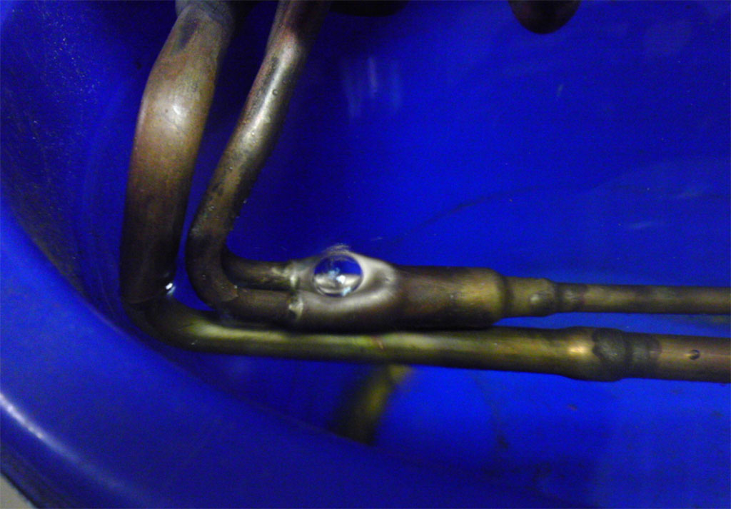

Поработи още година - две, и на поредната смяна на режима от топло на студено, се оказа, че фреонът е напуснал машинарията. Не ми се занимаваше, сипах му фреон и приключих случката.
На поредната смяна на режима, същата работа - фреон тц. Понеже беше захладняло, и пак не ми се занимаваше, пак го оборудвах с фреон, с идеята да изкара отоплителния сезон, пък като се затопли ще му обърна внимание. Ама не било писано. След месец пак остана без фреон, и се наложи да се намеся решително.
Ето и откъде пропускаше:
3.jpg [ 111.96 KiB | Прегледано 4421 пъти ]
Това е меден преход от една тръба към две. Беше се сцепил по средата.
А докато тествах откъде пропуска, установих че чернилката от заварките по тръбите се отмиваше с вода. Да, ама и това не си бяха дали труда на направят тия мангали.
През годините съм имал не един и два климатика. Маркови, китайски и корейски. На такъв отпадък попадам за пръв път.
