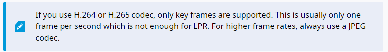

Сигурно е стар но Milestone го търсят за тяхното LPR. Версиите ми са актуални, платени за поне 2 години наред. Явно по лесно обработват потока от камерите в този формат.

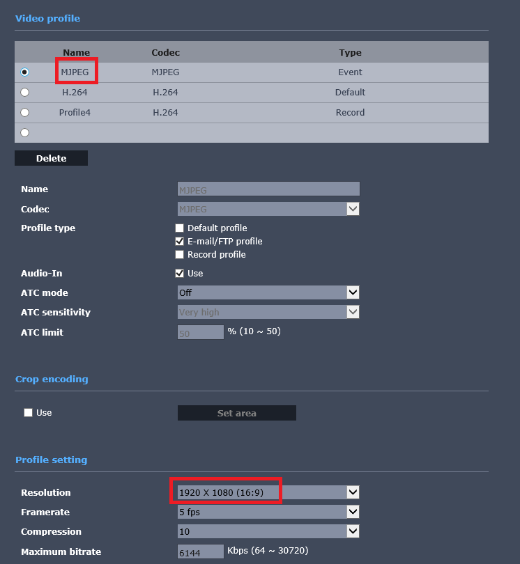

Ся Самсунга вече не правят камери ама 9 годишните им 2 MP камери си дават 2 MP MJPEG

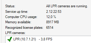

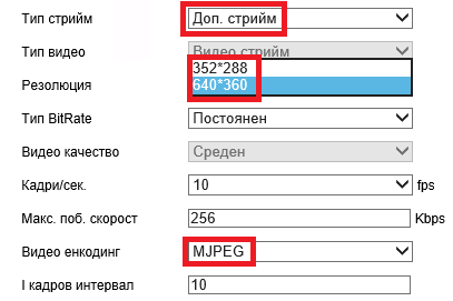

Да са таковам. След като ръчкам 2 дена реших да прочета за keyframe. И още веднага виждам че се казва още I-frame. И се сещам че в настройките на Hikvision има I-frame интервал. И е зададен 50. Бутнах да записва на 10 кадъра в секунда, това I-frame го направих на 2 и работата заспа. Mileston-а чете вече около 4 кадъра което ме урежда. Както каза Тони в този вариант видеото стана гадно за гледане, все едно има голяма компресия, явно многото keyfame в потока се виждат така а като са малко H264 ги заглажда.

Може би много ключови кадри изядат от скоростта на потока и остава по-малко място за междинните? Т.е. за да спази примерно 10Мбит/с поток му остава по-малко място за междинните и дига мачкането?

Възможно е, ама настроих да записва само ключовите кадри. 5 кадъра в секунда. по около 2МБ 10 мегабайта в секунда, 600 за час, 14.4 гигабайта за ден. Не е много, това е макс, записвам при движение само.
Не мога да разбера защо не са написали още в началото че може да увеличиш keyframe ако не може да ползваш MJPEG...

Ами няма логика ако направиш кой фрейма на по-малък интервал да става по-гадно. Кой фрейма на всеки 50 е ненормално рядко, в зависимост от алгоритъма за компресия може и нищо използваемо да нямаш освен кой фрейма, което означава 0.5 кадъра в секунда ...По глупавите системи, поради спецификата на камерите и невъзможността или нежеланието им да мислят други варианти, ти дават възможност да записваш базирано на кий фрейм. Тоест може да пуснеш стрийм 25 фпс който е с Кий фрейма на всеки 5 да речем, и ако записваш само на кий фрейм ще записваш с 5 фпс, ако записваш всеки втори с 2.5 и т.н. това е основен недъг на всички IP решения. За да го компенсират са пуснали втори трети та някои и четвърти стрийм, обаче пък много малко системи ефективно поддържат многото стриймове, повечето записват един, като втория евентуално се използва за риъл Тайм превю.
