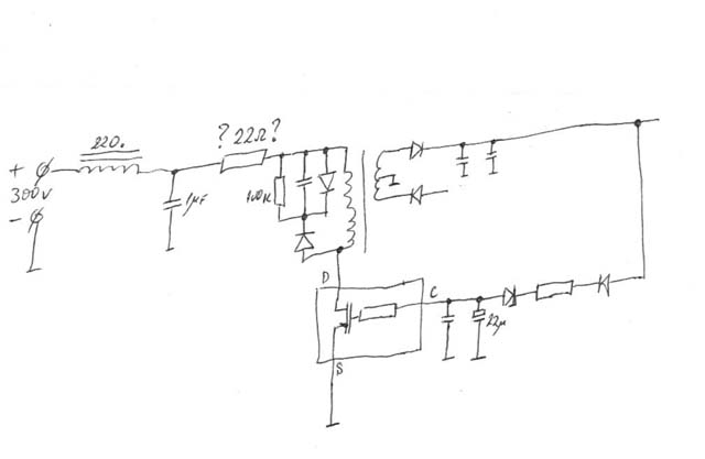

За един мултимедиен проектор е... в модула за управление на лампата с тва чудо са направили малко импулсно само за него... като мощност явно е малко щото трафчето е голямо колкото палеца ми... Лошото е че е завряно на много тясно и едва ли ще има място за модификации...

добре. няма проблеми да се намести, ТОР-а не е по-голям
виж какъв е снъбера паралелно на първичната на трафа - полупроводников или RC група
виж и входния вилтър колко е като индуктивност
MIP-а работи на 100kHz, а TOP-а на 132kHz, та може да се наложи д асмениш входната индуктивност.

виж дали прилича на тази тук
[url]panasonic.co.jp/semicon/product/pdf/M00372CJ.pdf[/url]

Извинявам се за закъснението ма търчах по задачи... Има нещо общо... но не съвсем. Предварително се извинявам за вида ама нямам под ръка Protel или нещо от сорта... Някой се е опитвал да го ремонтира преди мене... и за това съм сложил питанки на съпротивлението на захранващата линия.. Според мен 22 ома там са много... но това намерих на платката.. на MIP-a има дупка в корпуса.. и е за SMD а не в TО220 като му се чете само MIP02 другите два символа са отлетели... :lol:

няма проблем да се смени с TOP23*, например. има го в SMD-DIP корпус.
като гледам, даже стойностите на елементите са сходни, или поние количеството им.
горния диод дали не е супресорен (P6Kxxx?)
22 ома трябва да е термистор, така се прави
