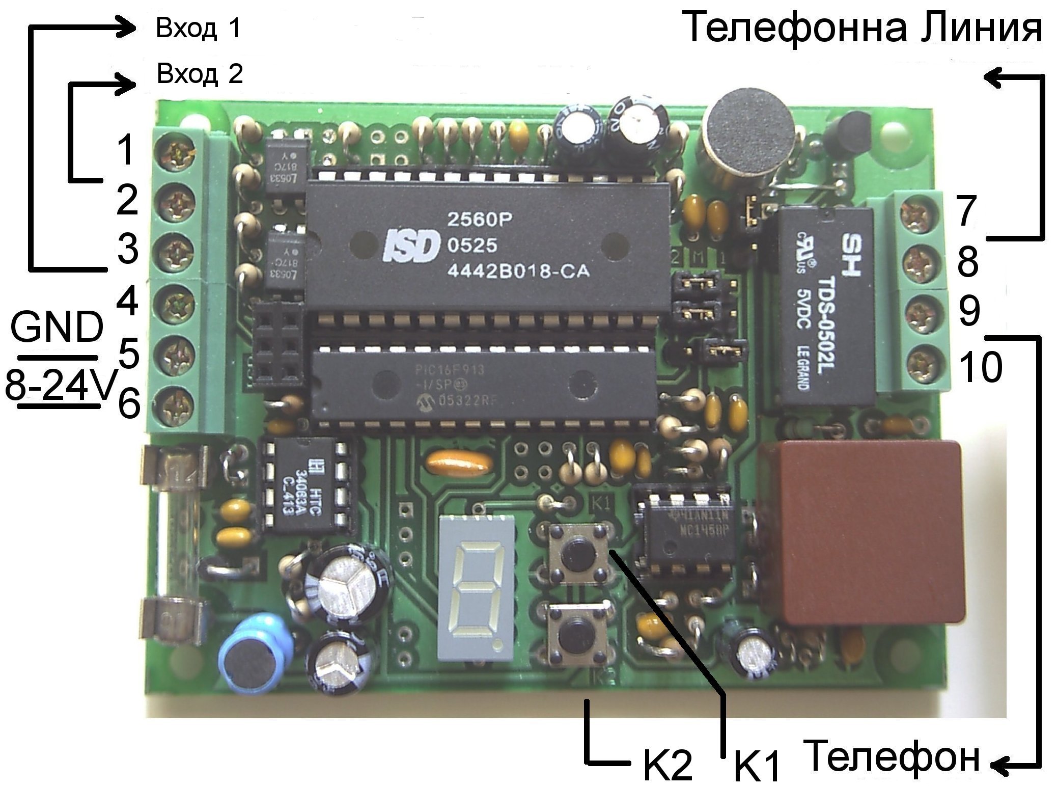

Значи имам такъв, с 2 входа. Първия се използва, за да се свърже към алармена система, втория да се свърже към противопожарна система ( ако има такава ). Този към противопожарната е с приоритет. Входовете са галванически изолирани от дайлера, като можеш да им задаваш активното ниво на задействане. Тонално и импулсно номеронабиране. За двата входа се записват две независими едно от друго съобщения ( глас или пеене, както казваш ). Захранването му е импулсно, галванически неизолирано, работи от 8 до 28V DC входно напрежение, консумация в режим на готовност 5-10mA ( зависи от входното ). Програмира се лесно, има LED дисплей и 2 бутона. След запис на говор, веднага прави възпроизвеждане на записания говор, така че ако свържеш телефонен капсул на мястото на телефонната линия, ще чуеш какво си записал.

Произвеждаш ли ги? Не че има значение де, едно такова ми требе, точно за пожарна централа става въпрос, но не дайлер, а да пуска записа на опевестяването. Знам че и на пробна платка може да стане за 2 часа ама ... то нали знаеш ;)

Да, произвеждам ги, не мога да се оплача, добри количества правя на година.
Става, за да не се преработва сорса, задаваш тонално номеронабиране, после само 1 цифра да набере, след което ще ти пусне съобщението.
