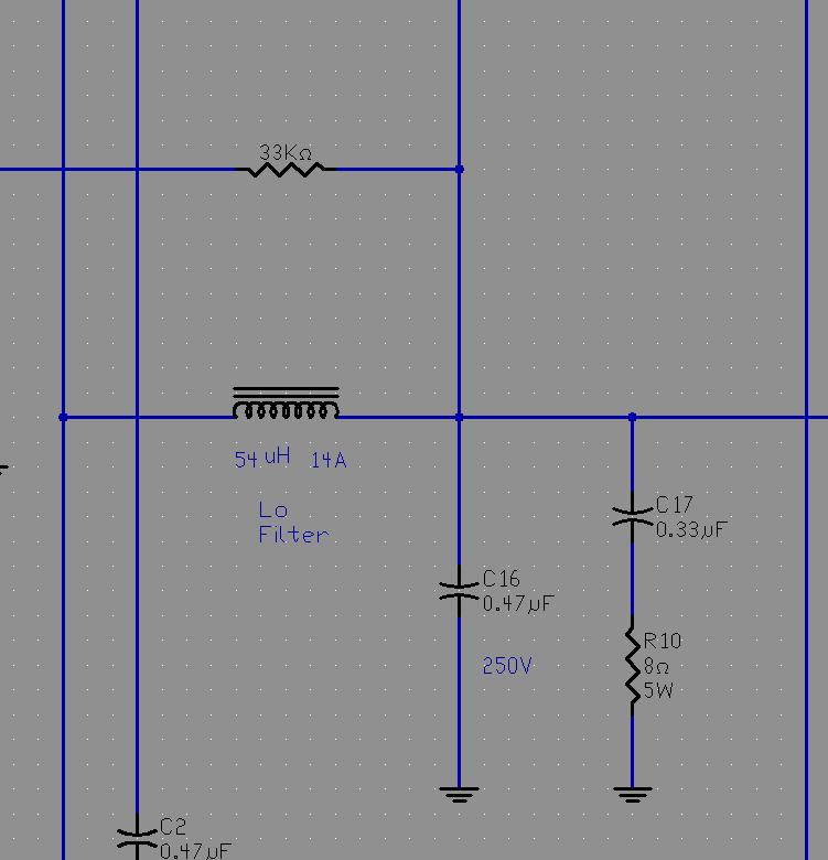

Става дума за изходния филтър на усилвател Клас Д. Приложил съм част от схемата. Опитах с няколко варианта на бобини и има голямо значение точноста й. Също ако някой има идея за хубави кондензатори за тази цел примерно С16 тоест производители и от каде да се закупи.

уби ма направо...
14А/200V -> това прави към 3kW?
ако ще е за звуци, проблема няма да ти е толкова много точната стойност, а начина на мотане, паразитни капацитети и т.н.
на тази честота почти всичко ще има значение - от вида на проводника, изолацията, правилния ред на подреждането на намотката.
според мен задължително трябва да вървиш към паралелни навивки, при това в сандвич.
малко по-зле ще е шина.
вероятно най-добре ще е планарна сърцевина, ама за тия мощности не знам дали има готови.
на пръстен мисля че няма да стане. ще се насища при тия ампери.
ти няма как да го разбереш, че става.
с доста шантава задача си се зхванал

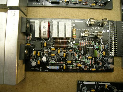

Ето снимка на готово изделие. От него съм взел схемата но не мога да прочета индуктивноста т.е това което се вижда не мога да го намера в интернет.
2956.jpg [ 54.92 KiB | Прегледано 2741 пъти ]
Пет Ное 10, 2006 5:40 pm
Нещо не ми мяса на 14А индуктивност това. Или снимката лъже :) .
Пет Ное 10, 2006 5:59 pm
уби ма направо...
www.d-amp.com има и по 12 kW ;)
Пет Ное 10, 2006 6:16 pm
Мнения: 306
Снимай бобината откъм дупката, премери (прибизително, например с шублер) диаметъра на проводника и виж дали е навит с единичен, или със сноп. От малкото, което се вижда съм съгласен с Димитър, май нещо бъркаш амперите.

Абсолютно, това 14 А нема като го гледам, то и да няма загуби в жицата, тая сърцевина ме съмнява, не че няма способни материали ама .... напрежението на конденза ако гледате ... сигурно има сериозни пикчета, та за това. Колко вата вати тоя усилвател, като гледам колко е дебела плочката на транзисторите явно бая е да греят, ама ..... та .. ако ти е за Isat 14А мисля че се намират готови ршения, естествно не 54 uH. ДедоБоре беше споменал някаква фирма която има извратени стойности, иначе .. за няколко бройки .. май на ръка. Навиването, бих те посъветвал да намериш някой който има измервателен мост, да се запасиш с жица и д почваш, най-дбре намотай 4-5 по ралзичен начин и почвай да тестваш. Така от схемата не стаа много ясно, ако сигнала там е двуполярен няма да имаш проблем с насищане и може да позлваш тороид. То има и тороиди с междина фабрично.

Схемата е с двуполярно захранване по 90V. Снимката и схемата съм я свалил от един форум нямам я при мен. Поне някакъв метод за изчислене на такива индултивности ??

С ицисление няма да го докараш, в най-лошия случай виж някой по ефтин RLC метър, всъщност има само LC, разни китайски не са върхът но са сравнително вярни. Нямам оредстава с какво захранваш, 90 В /14 А си е безумие, но ако все пак такъв ток ще минава кабелът трябва да е оста по дебел от този дето се вижда на снимката, 2-3 квадрата трябва да ти е сумарно, въпреки че при висока честота ..... ползвай нколко по тънки в паралел. Въпросът вече е как да ги намотаеш, дали а ги усучиш предварително, което предполагам ще има по добър ефект, или да ги моташ в паралел, но ако са повече в паралел няма да стне.

изходните филтри в D-клас усилвателите трябва да:
1. филтрират високите честоти
желателно е честотата на среза да е по-близка до горната гранична на усилвателя.
за аудио усилватели се търси честота на среза в интервала 30-50kHz, като колкото по-добро е подтискането на високите честоти, толова по-добре.
примерно, ако имаш затихване -30dB на 300kHz, това прави към 1.2V RMS в твоя случай, но някой "слухар" може и да го чуе. или поне някакъв косвен ефект от това. отделно кабелите и говорителите са си антена и може да имаш проблеми със съседите
за да направиш читаво такъв филтър, при сметката трябва да знаеш импеданса, с който ще го товариш, т.е. съпротивлението на озвучителното тяло. нарочно не казвам високоговорител, защото този импеданс е различен за различните честоти. характеристиките на филтъра се променят доста при 4, 8 и 16 ома товар. за 2ома не ми се говори въобще.
при 4 ома импеданс, за 40kHz филтър се получава 22uH/470nF
2. издържат мощността, която трябва да дава усилвателя.
т.е. за 200W усилвател, индуктивността да издържа поне 400W.
най-приблизително можеш да се придържаш към методиката за смятане и навиване на индуктивността на buck конвертор
с по-прости думи - трябват дебели жици, обаче да се дъжи сметка и за скин ефекта.
използването на монолитна дебела жица ще доведе до загуби, предимно под формата на толина.
усукани проводници пък могат да имат различна дължина, а и внасят много гаден паразитен капацитет.
шина не можеш да ползваш за тороид
паралелни навивки едва ли ще направиш в домашни условия
=> не мога да ти дам препоръка как да го направиш това чудо
3. да имат изключително малко омично съпротивление
поне 5 пъти по-малко от RDSоn на транзисторите (сборно)
това се постига относително лесно, предвид горната точка
за тези ампери, дето си ги написал, жицата трябва да е поне 2.5мм диаметър.
4. сърцевината трябва да има възможност да поема излишна енергия
използва се или ферит с въздушна междина, или прахов пръстен.
този, дето си го избрал на кашке има Al=5050. тази индуктивност вероятно ще се постигне само с 2-3 навивки
трябва ти пръстен с Аl <200, каквито са праховите пръстени
пример: 22uH/14А/200Vpp/DC100V/500kHz
30 нав с проводник 2.5мм на сърцевина T184-2 на микрометал. загуба във ферита 2W, в намотката 1.6W
намотано ще е нещо около 55х35мм, което ми се вижда по-голямо от онова на снимката
за 54uH ти трябва друга сърцевина - Т184-14 и 44 навивки, обаче скача омичното съпротивление и загубите в медтта
изобщо - варианти много
и поле за експериментиране - също
ако имаш схема, пусни я да се ориентирам за какво иде реч
