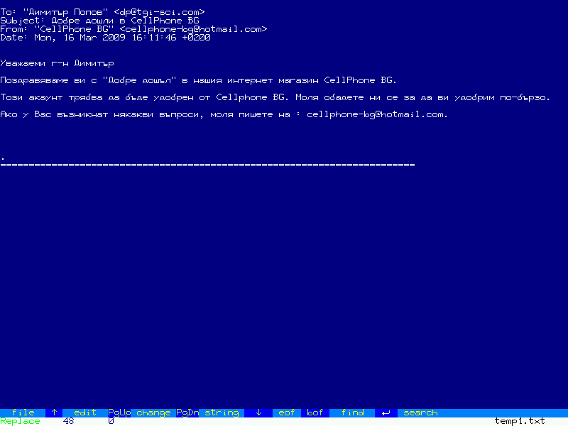

Стана ми любопитно и погледнах тоя магазин. Явно съм се поуморил днес
да работя, защото им уйдисах на идиотията за регистрация, та да видя цените.
И съобщението им в отговор на регистрацията ми ме закопа, да бях търсил
за раздел "хумор" такова нямаше да го намеря.
Тия наред ли са бе? (знам отговора, естествено).
[edit] А като им се обадя, за да ме регистрират, дали ще ми предложат като
следваща стъпка да отида дотам да позанеса някоя кошничка с плодове...
Любопитно ми е, но май не достатъчно, та да им се обадя да пробвам :-) [/edit]
temp.gif [ 11.74 KiB | Прегледано 3518 пъти ]
