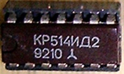

Търся въпросния елемент.Трябват ми 5 бр!
Нейния аналог не ми върши работа!
KP514ИД2.jpg [ 51.93 KiB | Прегледано 2552 пъти ]

Като гледам, схемата може и без тази интегралка.
Пон Яну 03, 2011 8:49 pm
Мнения: 1438
Естествено, че може, но трябва да се смени и контролера, че на тоя няма да му стигнат краката. Тая интегрална схема всъщност е декодер BCD to 7 segment и е спестила няколко реда код на автора. Естествено, че може да се ползва и друг такъв декодер само трябва да се подредят правилно изводите.
edit:
на схемата 6 и 7 крак на тоя декодер са разменени(възможно е умишлено) иначе по изводи съвпада със 74LS49

Мда, определено 7449 ама въобще не може да стане в тази схема.

Ами тогава и те да си скъсат дипломите. Що приказваш глупости?
Това е BCD 7 seg. декодер - какъвто и да сложиш все ще стане. Това че няма да отговаря пин2пин е друг въпрос. И точно тук е момента в който се "късат дипломите". Щото ако не може и две крачета да размениш, значи си си сбъркал професията.
Конструктори от типа копи_пейст по света бол.
