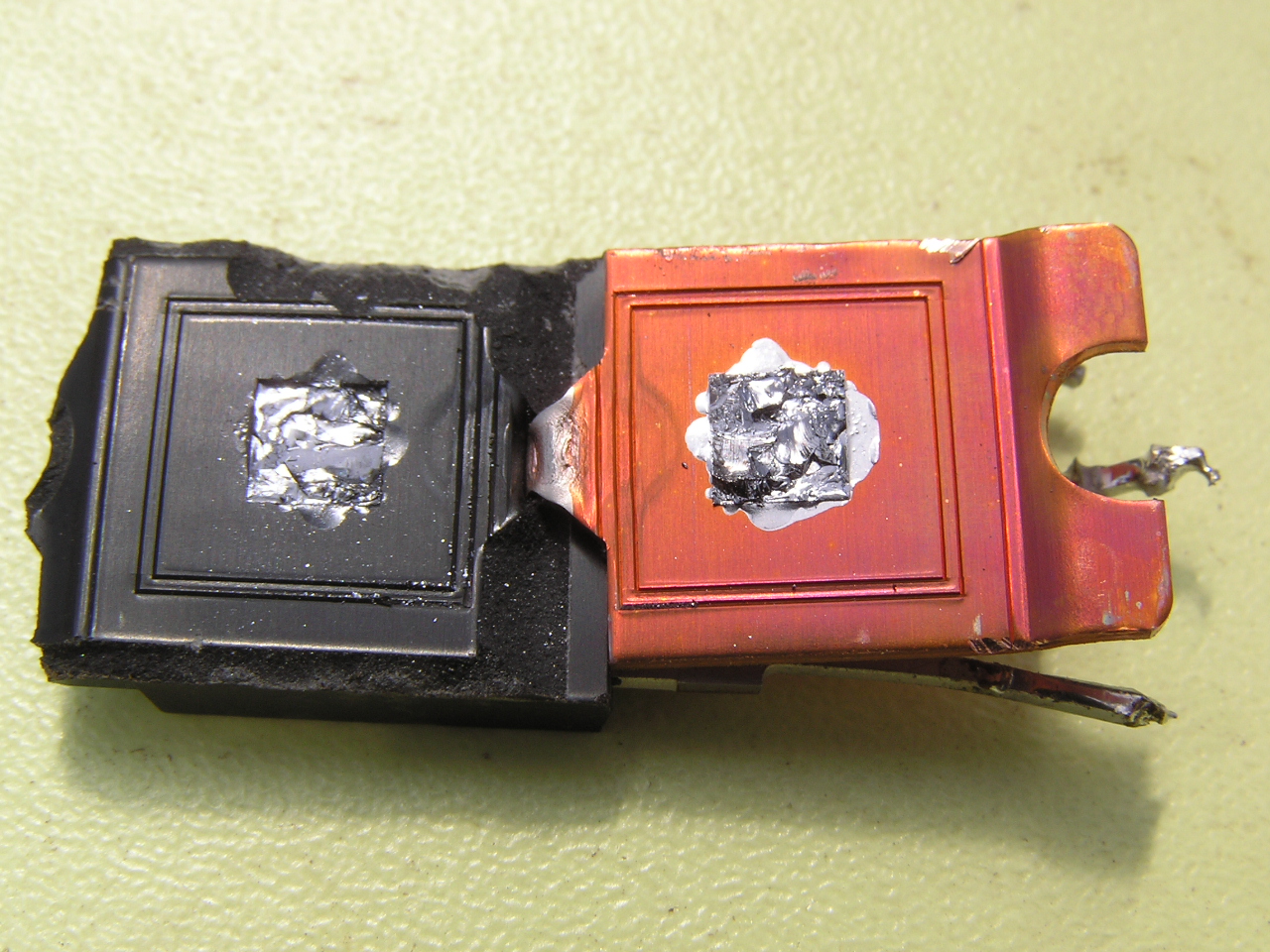

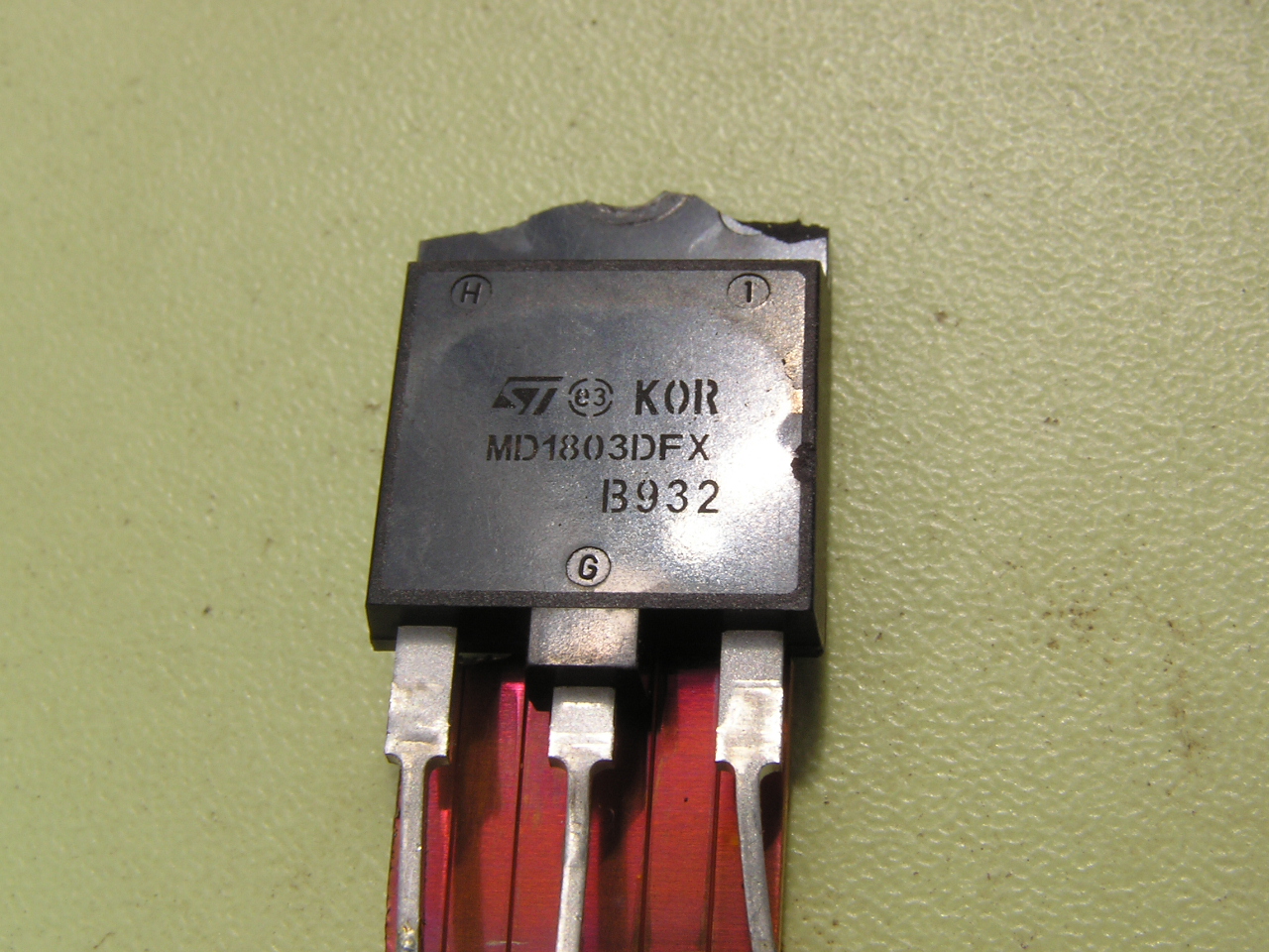

Е тва е втория транзистор
нормално ли е да е толко голям кристала.
Оргиналния го хвърлих та ме е яд че не мога да ги сравня.
А ТВ-то е Sanyo на 2 години от Зора .

Хъм... мъничик ми изглежда тоя кристал... по-големшък трябва да е.... май като на менте ще дойде....
Пон Май 16, 2011 11:28 am
Мнения: 1680
Е то като не е ТО-92 залято вътре, пак добре....

Между другото изрових транзистора от кофата и го отворих е кристала беше
доста по-голям от този на снимката .

Това добре, че се установи ментето транз... Но това не решава проблема на първоначалното изгаряне... Т.е. ще трябва да видиш защо е изгорял оригиналния транзистор... Огледай за спойки и прегледай електролитите....

и кажи от къде си купил ментето. на мен ми изглежда истински транзистора.
