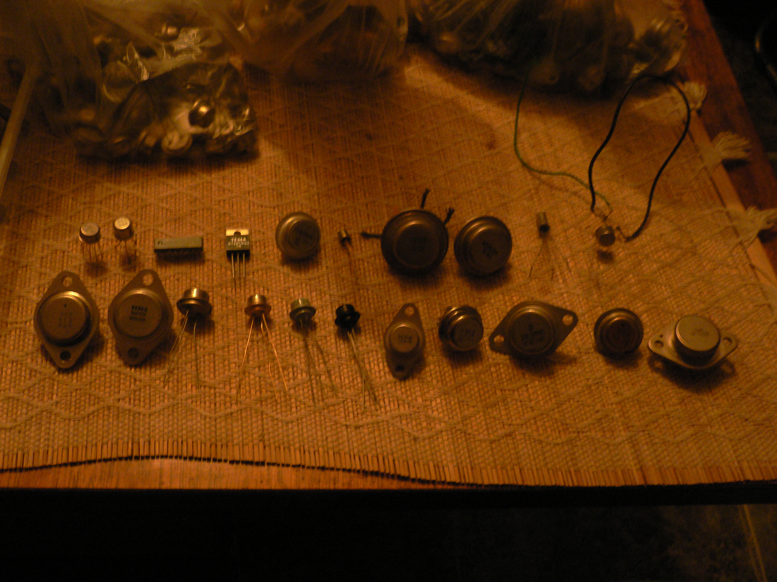

Мнение идентификация на "антики"
преди време при мен попаднаха някои стари компоненти, повечето от които - с "наши" означения, съответно и не мога да намеря информация за тях. някои са единични бройки, някои ги имам с десетки. най-голямо любопитство у мен будят частите без каквото и да е означение. бих бил благодарен, ако по-запознатите съфорумци помогнат с идентификацията или ме насочат към четиво, свързано с номенклатурата на социалистическите компоненти. специално се интересувам дали няма да се намери сред тия неща някое германиево "съкровище", на което да намеря място в някой педал за китара.
ето списък на означенията (отляво надясно, \ ползвам за нов ред)
горе:
741Б\8610 (с 8 златни крака + златен пръстен по долния ръб на корпуса; отгоре лого във ф-мата на V, пресечено от хориз. линия и с точка отгоре)
276\552 (с 3 златни крака, единият свързан със златното дъно на корпуса)
A240 * 15 (на мястото на * има лого във ф-мата на бяло f на фона на черен кръг; ис с 16 крака)
TESLA KT207/600 TN
П608А\XI 76\3 (3-ката е завъртяна под 90 градуса)
КТ203А0378
П210Б\12 78
КТ803А\11 80
SFT\353
(без следи от означения)
долу:
TT7/313/098 (2 крака, отбелязани B и E)
TESLA\MA7812\WD9321
КТ602БIV-71
(без следи от означения - е от този имам много)
КТ601АIV-74
МП113 1275
BD354B\CEMI * (* = лого във ф-мата на обърнат триъгълник с нещо в него; 2 крака, разделени от дъното на корпуса, неозначени)
П304\IV-71 (3 крака във ф-мата на кукички, двата разделени от дъното, третият свързан)
β\2N 3055\8303E (2 крака, отделени от дъното, неозначени)
П605\VIII 73 (3 крака, двата отделени, единият свързан)
CEMI\UL1403 (9 крака, разделени от дъното)
благодаря предварително :)

1. Операционен усилвател 741Б. Логото говори че е родно производство.
За германиеви транзистори мисля са:
П210Б\12 78 -руски германиев аналог на AD142 който е Ge,PNP, Ft-450kHz, Ucbo-80V , Uebo-10V Icmax-10A усилване 30-170
тоя също е германиев SFT\353
и тоя МП113 1275
и тоя П304
и тоя П605
по късно може и на тях да изровя данните.
edit: TESLA KT207/600 TN това или е симистор или тиристор да беше на 600 волта!
Последна промяна the_bull на Нед Сеп 12, 2010 9:49 pm, променена общо 1 път
Нед Сеп 12, 2010 9:19 pm
Е 741, 7812 примерно са очевидни. 3055 също.
КТ602 по далеечен спомен беше съвсем не лош доста бърз сравнително високоволтов
средномощен транзистор. Едва ли е трудно да му се намерят параметрите.
Нед Сеп 12, 2010 9:25 pm
Данни: http://www.kn34pc.com/index_spr.html взето от тук:
Ако са без означения или са се изтрили или просто за времето си са били единствените транзистори. Например геманиеви в силиконова паста ;)
За аудио стават. За по-високи честоти не ги търси. Раздай ги на музеи.

"Сядаш" в Гугъла и търсиш данни за следните компоненти:
горе:
741
2Т6552
A240
KT207/600
П608А
КТ203А
П210Б
КТ803А
SFT353
долу:
може би ГТ313
MA7812 (7812, корпус TO3)
КТ602Б
КТ601А
МП113
BD354B (може и без буквата в края)
П304
2N3055
П605
UL1403

Имаш достатъчно германиеви само дето вече не са съкровища - нали не мислиш, че Ge транзистор произведен 1971г. ще работи? И дори по-лошо: ще те залъже докато направиш устройството и после ще се скапе :twisted:
Аз в БГ още трябва да имам платки със стотици SFT-та но те още в края на миналия век почнаха прогресивно да се скапват от самосебе си. Руските може да са по-читави но не си струва риска.
А от другите има неща които спокойно можеш да ползваш и днес, но по-добре ги остави за музея. За почти всичко бих могъл да ти изкопая точни данни но не по-рано от месец, сега ми се пече друго яйце.
Ооопа, стари справочници: http://mcu-bg.com/mcu_site/viewtopic.php?t=7155
Edit: Да ама не! Сменили са си страницата а колко древни книги имаше вътре, що не ги заредих всички :cry: Но ако им драснеш мейл не вярвам да ти откажат.

п605 са "мощни" германиеви - един ват бета 20 :) навремето ги продаваха в "набор за усилвател" с още няколко ГТ320 към тях, които аз ползвах, защото с такива ни учиха в кръжока. някои от тогавашните практики шокират младите пишлемета, като например това че БАЗАТА (!) беше корпуса. това разбира се е продиктувано технологично, обаче говорим за базата все пак! :lol: :lol: :lol:
