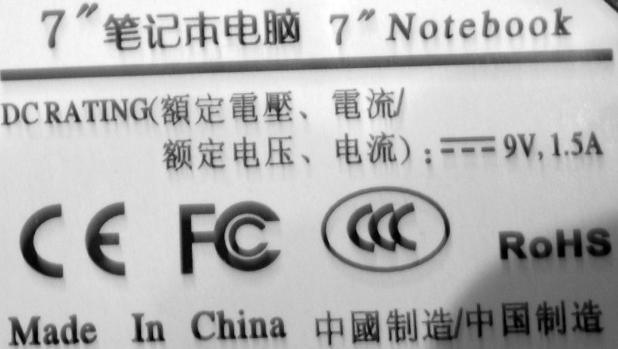

Един познат си го купил в хамериката за да има някаква връзка с БГ. Сега след месеци като го пуснал се стартира ама нищо не му работи, дори папките са празни.
Можах да изкопая че е с WinCE Kernel V.1.06, ARM-WM8505, 256MB RAM и нищо повече защото дори картинките от флашката не се виждат да не говорим за достъп до настройки.
Няма документация, само едно етикетче отдолу. Помагайте!

Значи на тоя етикет нищо не пише. Т.е пише това, дето така или иначе го виждаш и на английски.
Много ме съмнява че има просто решение тоя ти проблем. Доста от тия "производители" са разни зарзаватчийски манифактурки, дето нямат даже сайт. Така че най-добре - нов нетбук. Те сега цените на 7-инчовите са им такива, че не си срува играчката да се занимаваш с тоя. Може да си поиграеш да му инсталираш през USB някакъв друг ОС (мисля че това е с ARM9 или нещо от сорта), но това само от краста, не знам дали би имало някаквао практическо приложение.

Трябва да е това. Преди време ми го донесоха със същите симптоми. Явно си е стандартна болест. Преинсталираш му ОС и заработва пак. До кога, никой не знае. Ето ти жокер. SylvaniaWinCE работеше най-стабилно. Поне при мен. Имат хубав сайт, като го изровя ще ти дам линк.
Сваляш ОС и разархивираш на SD карта. След това слагаш картата в четеца на кочинката и го пускаш. След няколко минути си готов. Аз не съм си играл да му слагам първо китайски windows.
Ето ти и WinCE6.0 for ARM_WM8650

Благодаря CarBeta, поне на външен вид е същия, ще си поиграя.
Нещо обърква времето - в LAN иконката пише: Lease Obtained 2/6/2106 , Lease Expires 12/31/1969 :)
