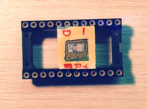

За PIC16C(F)84 съм сигурен че се хакват, виждал съм една камара SMART-карти хакнати от колеги, най-бруталното което съм виждал е изпиляване на корпуса на процесора до достигане на кристала, оттам нататък светиш по Security битовете с лампата :lol:
tamper-c.jpg [ 35.94 KiB | Прегледано 2416 пъти ]
