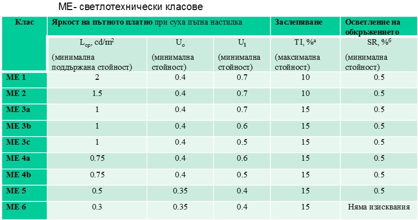

Тони, поискай им светотехническите характеристики на тялото. От тях може да се изчисли как покрива нормите за улично осветление според класа на улицата, съгласно стандарта БДС EN 13201.
Без тези данни всичко друго е любителско.

Абе те тия данни ги имат, а и аз няма да осветявам улица а газопровод в конкретния случай:) Въпроса е по скоро в качеството, първо чисто електрически и механично, и второ в качеството на светлината. При светодиодните, особенно тия с много светодиоди, дълги години имаше голям проблем, светлината не е униформ, има светли и тъмни зони, промяна в цвета и т.н. Верно че това не е за домашно или офис, т.е. по важно е да е светло, но пък аз не искам да оферирам нещо некачествено, така или иначе тия тела са сигурно 1% от целия проект, дали ще струват 10 или 50 хил евро не е чак от такова значение за конкретния случай, но пък ми е интересно като цяло. В този търг цената на това не е от значение, но онзи ден правих оферта където тия тела са 10% от сумата и то ако са от по-евтините, ако сложа скъпите ще излязат колкото цялото останало оборудване.
