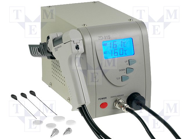

Оне ден се сдобих със еквивалент на Duratool-а, от първия пост. ZD915 му е модела, марка няма.
ZD915.jpg [ 42.94 KiB | Прегледано 3244 пъти ]
Поне на картинка изглежда 1:1. В TME също продават аналог:
http://www.tme.eu/bg/details/sp-1010dr/ ... der-peak/#
За проба хванах едно дърто изгоряло компютърно дъно. За нула време свалих 2 слота и 3-4 конектора. Направо е песен. Вчера и оня ден смених един куп кондензатори по захранването на дъртия ми Tektronix 2445B. Също толкова безгрижно му смених батерийната NVRAM (DS1225Y - 28 краков DIP) с FM16W08. Направо е песен работата с това.
...е, вътре са го нарили с краката си, кутията е огромна и с доста ненужно празно място, май ще трябва да му оскубя и зумера, защото е хипер досаден, а и помпата е доста шумна. Но пък прави доста добър вакуум, а поялника е с достатъчно топлинен капацитет за да може с еднаква скорост да разпоява както дребни кондензатори, така и TO247 транзистори, независимо дали на еднослойна или многослойна (дънната платка беше поне 4 слоя) платка. С това човек забрая всякакви ширмовки, игли и прочие полюции. Фъс-фъс, и чарка сам си пада, а дупките са перфектно почистени.
Абе с 2 думи - за 180лв цена на фона на марковите, дето тръгват от 700-800 е направо върхът. Лошото е че съм се разлигавил на хубаво...
