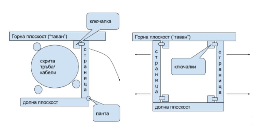

Не мога да го формулирам по-точно, ще се опитам да обясня. Търся разглобяеми, по възможност скрити, ъглови крепежи за леки плоскости (тънък mdf, бонд и подобни). Целта е две перпендикулярни плоскости да се хванат под 90 градуса ("щракнат") и после да могат да се отделят за сервизиране на нещото под него. Дали само с напъване, дали нещо от типа "push-push".
Дали има нещо подобно? Мислех си за разните джунджурии дето ползват мебелистите, но не намирам подходящо. Една опция би била да стане на панта от едната страна и някаква мебелна ключалка от другата:
[img]box.jpg[/img]
По-глобално - трябва да измисля някакъв вариант да оградя минаващи по тавана елементи ("тръбите" на скицата) в някакъв вид декоративни кутии, които обаче да позволяват достъп - или отстрани (като се махне "страницата") или отдолу. Всъщност трябва да се измисли и целия крепеж, вкл. захващането към тавана и "разглобяемостта".
И друга точка, макар и не точно по заглавието на темата - в тая посочената конструкция дали може да се измисли лесен вариант за дифузно осветление? Горната плоскост ("таван") да е някакъв вид дифузен световод, подобно на плексигласовите панели в ЛЕД осветителните тела, около които слагат една светодиодна лента да свети зад него?

така като гледам механизма е скрит, така че от другата страна на пантите един най обикновен винкел и неодимови магнити на страницата би трябвало да ти свършат работа ...

+1, много добра идея.

Ако това е гипсокартон, той не може да свърши просто така, задължително по края трябва да се обръща с ъгли. А след обръщането страниците най-вероятно ще са достатъчно дебели, за да стоят изправени и няма да има нужда от панти и ключалки.

По всяка вероятност няма да е картон - МДФ, бонд или нещо подобно (плексиглас, поликарбонат).
Доколкото гледах някакви шнапери ще ми свършат работа (за втория вариант където долната плоскост е фиксирана неразглобяемо и носи страниците, които странично се закрепват към долната и горната с тия шнапери).
