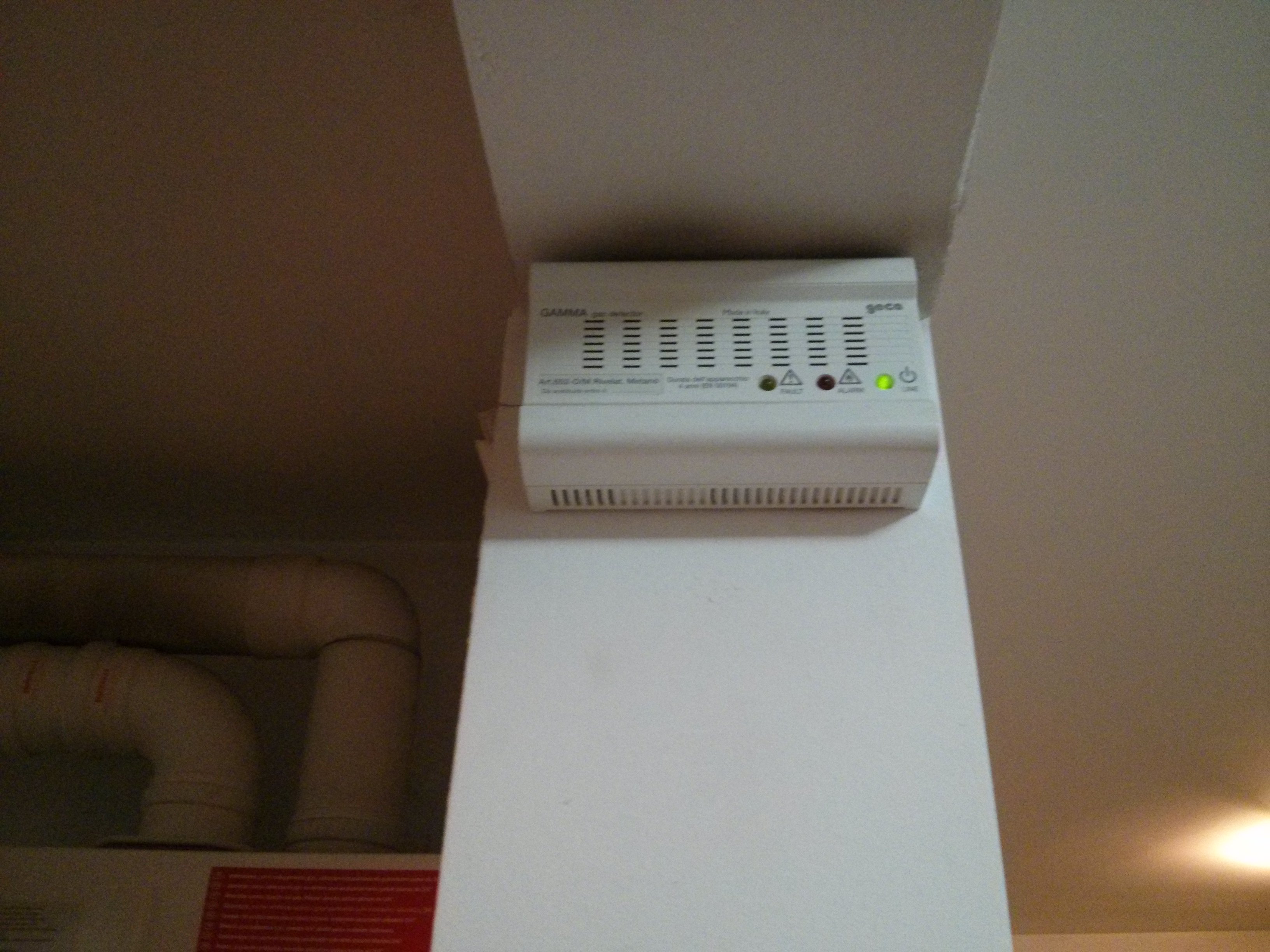

Здравейте! Искам да попитам трябва ли газсигнализаторът да бъде подменян регулярно? На колко време ако трябва? Калибровка?
Ето това е моят -
IMG_20160629_164643.jpg [ 1007.95 KiB | Прегледано 3826 пъти ]
Благодаря!

Зависи с какъв сензор е и колко читаво е направен. По старите сензори имат живот между 5 и 10 години, отдлено ако не са захранени както трбява живота им рязка спада. За калибровка .... по скоро не, трбява да се тества редовно.

Ами моят не е нов! Така че може скоро да трябва смяна! Кажете някой добър модел?!
