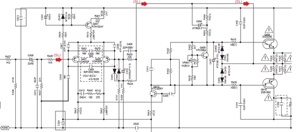

Преди време модифицирах един VSX923. Като ресивър е пълна тоалетна, и затова му извадих почти всички карантии. Превърна се в интернет радио, работещо без компютър и ОС. Безценно!
Като цяло, въпросният ресивър ми направи неприятно впечатление, особено крайните стъпала. Имам чувството че е бил победител в конкурса, как да направим стъпало с 5 - 6 транзистора. :D Че и с импулсно захранване. И това в девета серия...

Ми така правят. Имам едно Онкио SR607. Взех го на старо, 5 годишно и вече повредено. Всички крайни стъпала са така - с по 7-8 транзистора. Няма как, при положение че трябва да ги съберат в един корпус, заедно с една камара друга карантия. Има обаче доста идейни изпълнения вътре - линеен стабилизатор на малко радиаторче, правещ 5V от 22V примерно, както и 3.3V - същата работа. Може да се изгориш на него. (смених ги с импулсни, така и така захранват видео частта..., а и само подгряват допълнително HDMI платката отдолу).
Най-лошото е че драйверните транзистори са свободно стоящи и греят невероятно много, а тока на покой на крайните зависи силно от температурата на тия драйверери... Откъм надеждност е много зле работата.
Затова е хубаво да не се натикват в шкафове и не да се слага друга техника отгоре им.
Стерео уселвателите са далеч по-добре. То затова и струват двойно повече от ниския клас ресивери. Въпреки че и там има бисери.

Ето го въпросното изчадие:
VSX923_amp.png [ 78.52 KiB | Прегледано 1479 пъти ]

Брей!
Това си е за уважение. :)
