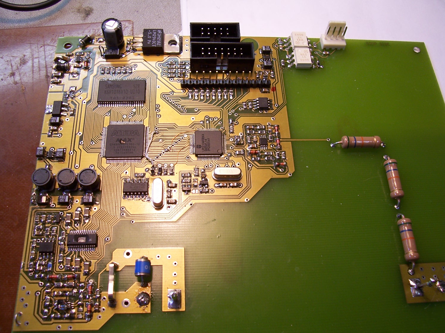

8 март - 12 към обяд. Що ли не отидох да обядвам при първия повик на стомаха. Ей го резултата от моментна разсейка (вж. картинката).
Равносметка - компоненти за около 100 кинта и много по лошо - две седмици труд на вятъра.
Следва - тичане до приятели да налепят скоростно кофтито чипове. Скоростно лепене на останалите елементи. Нерви, благословии по адрес на апаратурата.
Яко треперене осцилоскопа да е оцелял невредим след инцидента.
Завършек - едно "Мамка му и прасе писна ми.". Следва:

Прилича на симулация на големия ( взрив ).

Използвал си интересни чипове. Тези с неправилните дупки по тях, така ли си ги купили или допълнително си ги обработвал ? :wink:

Снимката е толкова реална, че чак усетих миризмата на ALTERA под налягане :lol: Сигурно е глувап въпрос ама LPC-то здраво ли е?

тези изолационни бариери които изглеждат като море на карта говорят 4е работи6 с доста високо напрежение
как се случи тоя взрив?

Ами това устройство е (тоест това на снимката "беше") тестер за дефибрилатор. Вместо върху пациент, шока се прилага върху горката ми платка и тя трябва да измери отделенета енергия.
По невнимание обаче съм закачил дефибрилатора и осцилоскопа едновременно, а двете са заземени. Ефекта беше че върху платката са се приложили 3 киловолта от един 40 микрофарада кондензатор. Върху платката има един мощен резистор който е поел част от удара, заедно с един газов разрядник. Затова и не се взриви както трябва (тогава е наистина страшно). Предполагам че из платката се е отделила само част от енергията (дефибрилатора беше зареден на 180J - би трябвало да е на парчета). Но и така беше сериозен трясък.
Кой чип е здрав не съм си правил труда да проверявам. Мисля да я ковна с един пирон на стената да ми е пред очите.
Осцилоскопа е здрав (щастлив съм), дефибрилатора тотално умря (пълно късо в захранването), платката - налепихме бързо нова - за сега работи стабилно (вече внимавам). Китката и коляното почти се оправиха, очилата - ще трябват нови (не ми се мисли какво щеше да ми стане с лицето, ако не бяха поели). Мисля неделя да пързалям пак.

Ей сега е момента да попитам, каква е идеята да се слагат 3 резистора по 10К последователно, а не един такъв 30K (в случая 33К, ама едва ли там където стои има голямо значение). Забелязал съм, че се слага на места където напрежението (или пиковете) са над 300V....предполагам нещо общо с префръкването на искри, но съм любопитен да разбера истинското предназначение на такова свързване :)

2 са причините за последователно свързване на резисторите. 1-вата е заради по-високата разсейвана мощност, 2-рата заради по-високото пробивно напрежение на няколко последователно свързани резистора, отколкото един с нужното съпротивление. Например на 1206 им дават максимум 250V пробивно напрежение, обаче на практика повече от 200V не могат да издържат продължително време.

Да резисторите са повече, за да се разпредели напрежението.
Мощността тука няма общо, те са с голяма стойност, тока е малък.
Мощния резистор, който поема шока е един (50ома), но е демонтиран и не се вижда на снимката. Там вече се гонят както мощности, така и пробивни напрежения.
