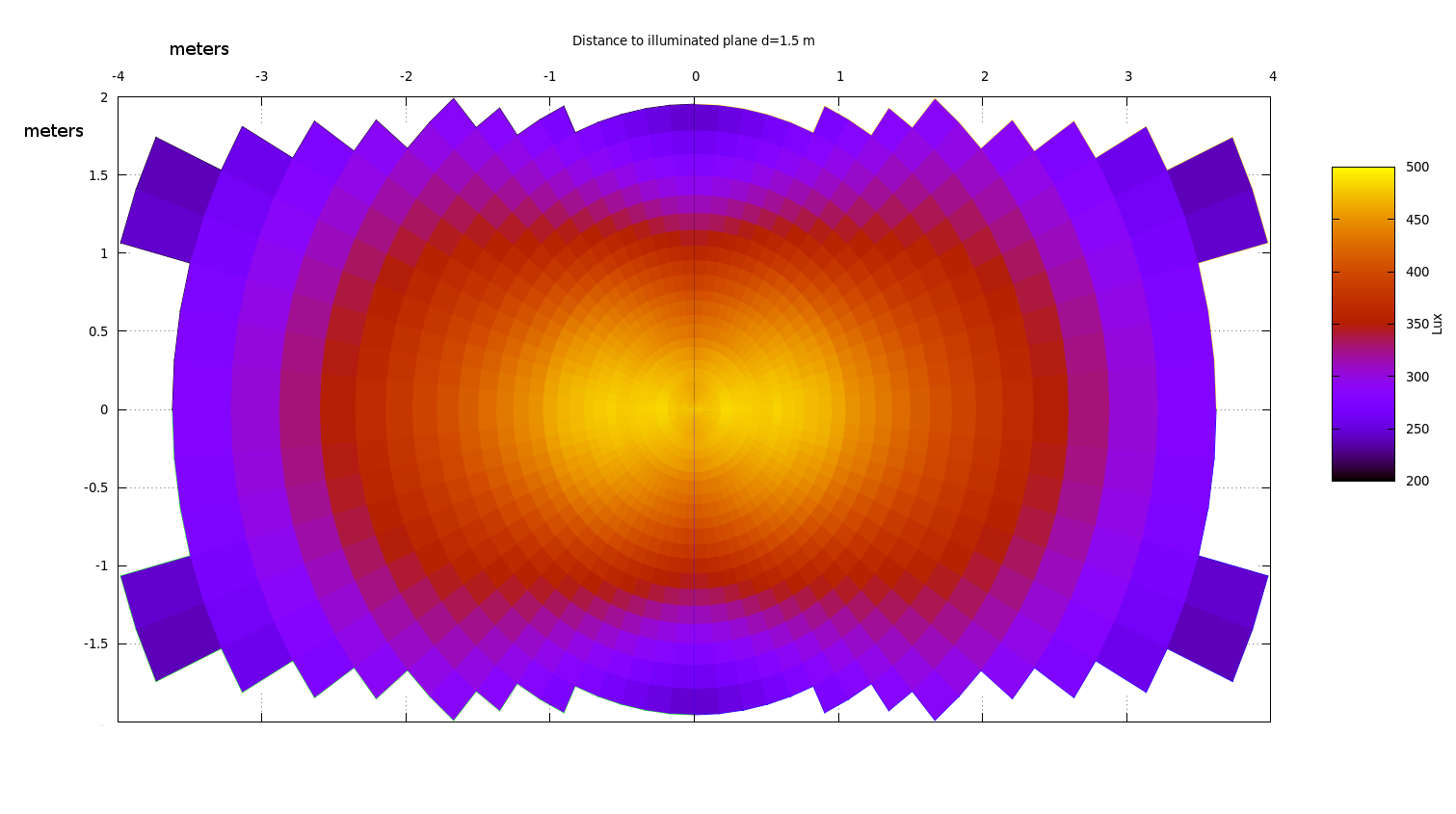

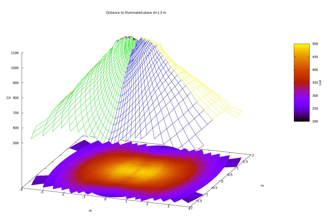

miro_atc написа:
Малко офтопик и от мен... тъкмо вчера хвърлех по едно око на разни софтуери за визуализация (някои имат и симулация, анализи и т.н.).
Отворени алтернативи на Матлаб има няколко, но естествено са доста по-назад:
https://www.gnu.org/software/octave/
http://www.sagemath.org/index.html
http://www.scilab.org/
За чисто визуализиране на данни има и един проект GNUPlot. Аз наскоро се заиграх с него, покрай избора на осветлениe за работилницата. С помощта на един инструмент QLumEdit, малко awk скриптче и GNUPlot успях да изчертая следните графики от EULUMDAT файла на осветителното тяло:
2d-sim.png [ 235.52 KiB | Прегледано 3392 пъти ]
3d-sim.png [ 323.58 KiB | Прегледано 3392 пъти ]
Пон Мар 13, 2017 4:28 pm
