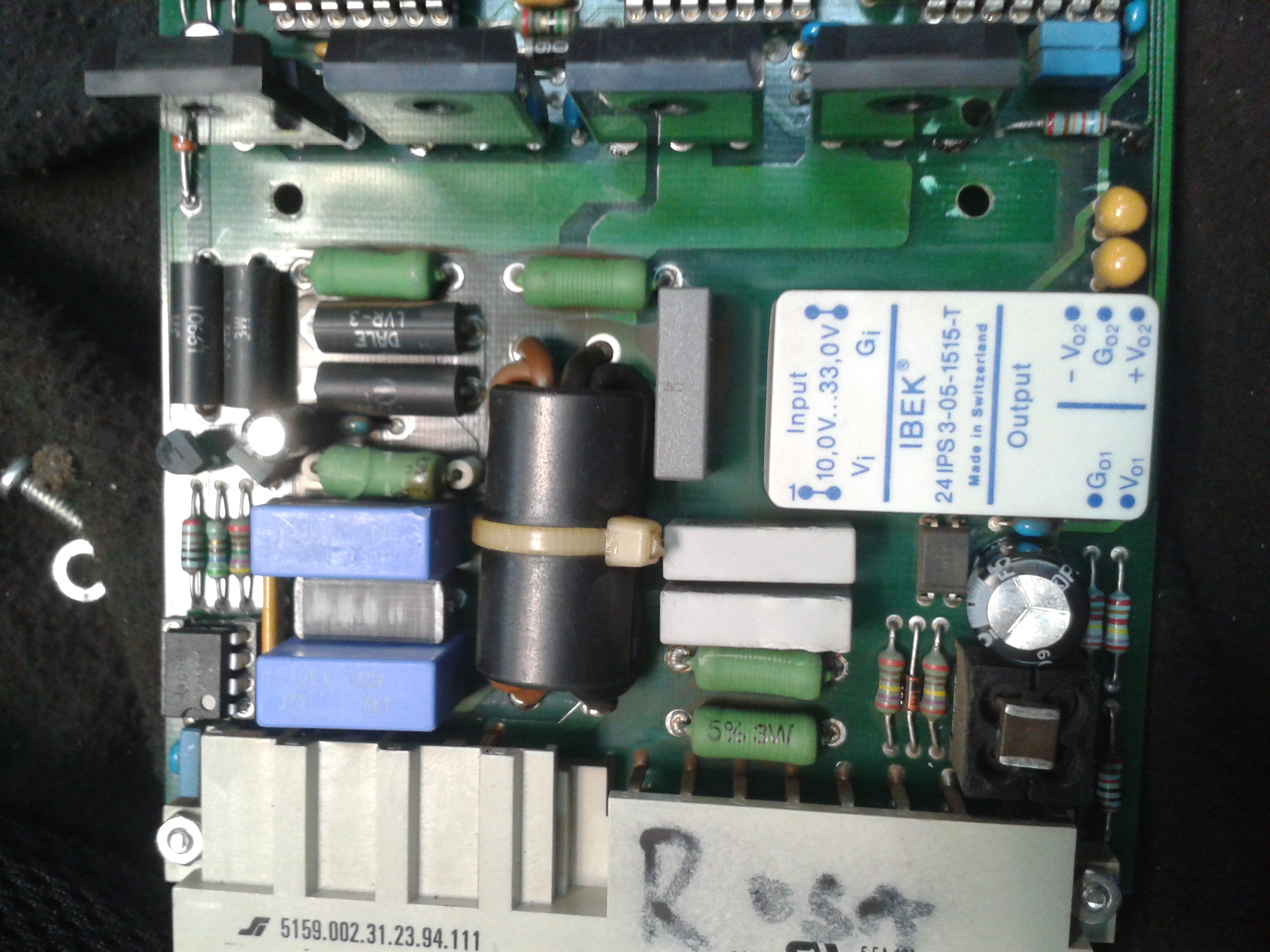

Платката е контрол на сервомотори от CNC машина "Safan". По данните, които имам от майсторите, които 10 дни се борят с проблема, контролерите работят(поставяни са на друга платка за тест), а проблемът е в силовата част - най-вероятно излязъл от строя елемент. Електромоторът също работи, защото е поставяна друга платак и тя го командва без проблем.
Сменени са "дежурните виновни" - електролити, мосфети.
Ако някой може да намери сервизно ръководство, схема, каквото и да било или цяла платка - втора употреба или нова, може да пише на "лични".

Не знам за сервизно ръководсто, но то видимо си има повреда в тази платка ... някой далие пробвал да оправи първо тази повреда, евентуално да смени елемента там и пак да пробва ?

Сменяли са наред елементи. Повредата е в платката - спор няма. Т.е. в силовата й част(по принцип има "мозък", който е "втори етаж" на платката и там всичко е наред). Не са успели да намерят само това DC/DC от снимката:

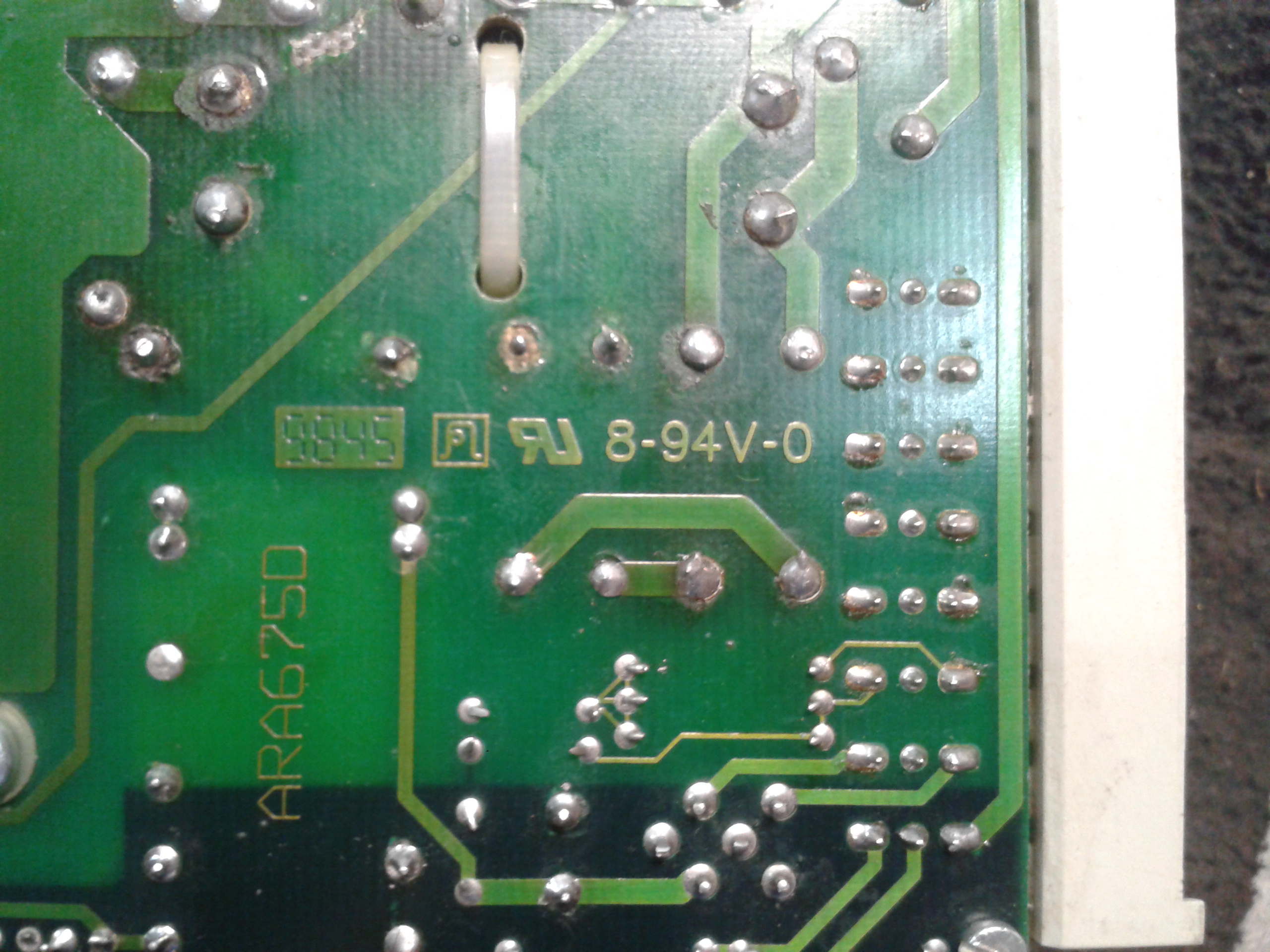

Ам исменяли са, но ако сега е в това състояние .. виж че имаш една изгоряла пътечка.
А това DC/DC ... май изпозлваме някакви подобни, не на този производител, мога да проверя другата седмица. Има един немец, той предлага най-различни такива модули, може да има нещо подходящо, ако искаш ще ти дам контакт като се върна.
п.с. като гледам тая повредената пътечка е на кабел който минава през ферита май.
п.с.2 като гледам е на кафевият кабел, а там виждам и други спойки които видимоне са в никак добро състояние.

Хайде, моля те, провери за подобно DC/DC. Май само то е останало несменено. Аз лично, не съм се занимавал по-обстойно с платката, но казаха, че са поправяли изгорели пътечки. Очертаха се два подхода за решаване: смяна до улучване на виновника или набавяне на документация и проверка по нея. Засега се върви по първата пътека, която, лично аз, не харесвам.

Пистата май и от другата страна е поизпарена :)
Заприлича ми на изход, значи нещо извън платката е окъсило.
Без тази писта нЕма да проработи никога!

Ще проверя пистите. Не съм се занимавал подробно с платката. Но, доколкото ми обясниха, платката е поправяна преди години точно заради изгоряла писта и е свървано с кабел отгоре(не съм проверявал). И сега са презапоявали на места. Ще видя след празниците, И на мен тази писта ми е малко съмнителна, но няколко души са работили по платката. Ще е странно да са я пропуснали.

Е а виждам само тази снимка,ако това е актуалното състояние едва ли ще работи, ако е стара снимка сигурно няма са е пистата, ама нямам кокалчета да хвърля, та това виждам. Ще проверя във вторник. Със сигурност имам +/-15 но но знам дали имат и 5.

Така като стане - много зле. За това обичам да си правя сам някой неща. Сега нямате нито програма за дебъг, нито схема... Едно е да се ремонтира нещо с 2 светодиода, едно е това... Може да си играете и 2 месеца и пак да не го направите. Не е ли по-добре да помислите за подмяна с нов? Сервиз няма ли това нЯщо?
Не искам дазвуча като черна станция, но на практика работите на сляпо... От къде знаете, че DC/DC не работи? И как преценихте, че "мозъкът" работи? Това не е светодиод, който да светне и да решите, че всичко е ок. За да се получи управлението на мАторЯ, трябват множество фактори да се насложат... Може да е някой малък резистор/кондензатор край контролера... Може някое напрежение да е проиграло и сега някое измерване да не става. Идват и сложните - като сте възстановявали(барникали) схемата да се усилили ефекта на dv/dt,di/dt и филтрите, които(предполагам) са поставени да не вършат работа. Без да виждате какво става с дебъгер...

Точно това DC-DC е най-лесният елемент за проверка. Защо не премериш дали излизат напреженията преди да го търсиш?

Прав си. Така и ще направя.
