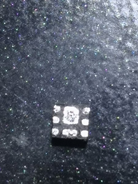

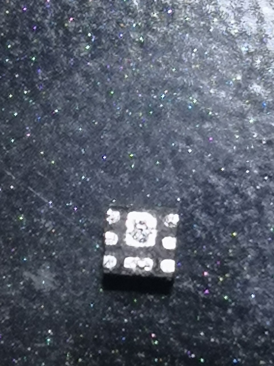

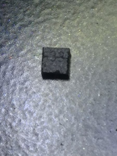

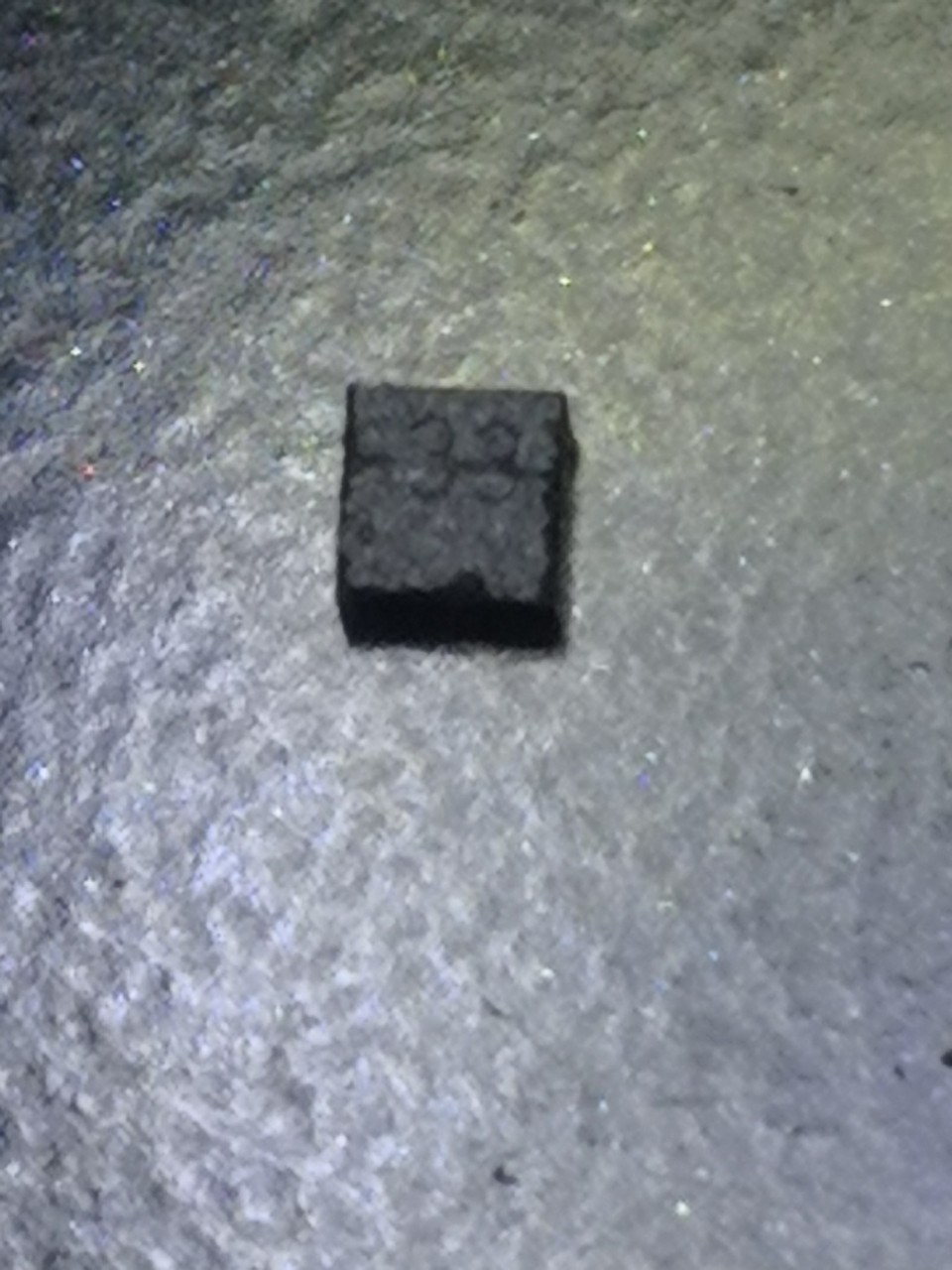

SMD Code: 33, от телефон е:
viber_image_2019-12-22_12-57-30.jpg [ 172.37 KiB | Прегледано 4783 пъти ]
viber_image_2019-12-22_12-57-31.jpg [ 136.16 KiB | Прегледано 4783 пъти ]
viber_image_2019-12-22_13-00-42.jpg [ 207.35 KiB | Прегледано 4783 пъти ]

На мен ми се привижда едва забележима буква А - т.е. А33.
Би трябвало да е някакво LDO на 3,3 волта.
Прилича ми на това:
http://pdf.datasheet.live/datasheets-1/ ... 01A-TR.pdf
Но не е съвсем същото отдолу.

Виждам че е квадратно, обаче колко е голямо? Два на два милиметра? Три на три?
Нед Дек 22, 2019 7:50 pm
Мнения: 1680
Мнение Re: Какво е това?
2х2 mm - DFN 2020
Нед Дек 22, 2019 10:10 pm
Мнения: 1622
Открих точния вид на корпуса. Това е DFN2020MD-6 (SOT1220) на NXP.
https://www.nxp.com/docs/en/package-inf ... OT1220.pdf
Най-вероятно е MOSFET транзистор, но не мога да открия с точно същия
SMD marking code.
Нед Дек 22, 2019 10:31 pm
Мнения: 5298
И аз си помислих за двоен мосфет. Даже мисля че съм виждал такава кутийка ама не се сещам къде беше...
Нед Дек 22, 2019 10:55 pm
Мнения: 1622
Не е двоен - DFN2020MD-6 (SOT1220) са единични. DFN2020-6 (SOT1118) са двойни.
С цифрата 3 в smd marking coda открих само тези:
https://www.mouser.bg/datasheet/2/916/P ... 600215.pdf
https://www.mouser.bg/datasheet/2/916/P ... 600077.pdf
https://www.mouser.bg/datasheet/2/916/P ... 600139.pdf
https://www.mouser.bg/datasheet/2/916/P ... 600168.pdf
Трябва да се огледа карантията наоколо, за да се прецени дали
е N-канален или P-канален и работните напрежения.
Нед Дек 22, 2019 11:23 pm

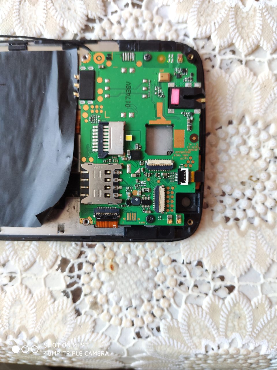

Тъй де, ама тая тънка пътечка от 4-ти крак не ми се връзва да е сорс:
viber_image_2019-12-20_15-15-13.jpg [ 205.95 KiB | Прегледано 4685 пъти ]
Нед Дек 22, 2019 11:38 pm
Мнения: 1622
Освен 4-и крак, 8-и също е сорс.
Може да използват 4-крак като Келвинова връзка за мерене на тока
през Rdson на транзистора. Чипчето SOT23-6 с бобинката до него може да
даде насоки.
Пон Дек 23, 2019 12:12 am
