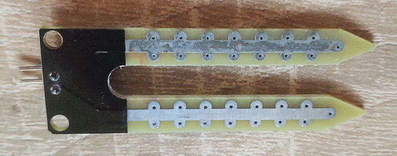

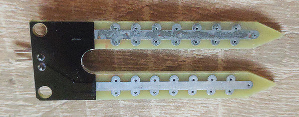

Хм, чак след 3 денонощия на 3V се забелязва деградация на положителния електрод.
IMG_20200503_181938.jpg [ 337.49 KiB | Прегледано 4234 пъти ]
Сега ще го накисна за известно време във вода без ток и ако му няма нищо, направо калибрирам и си ги ползвам тия.

Ако пускаш ток на интервал примерно няколко мин. , за 0.1 s ще изкара бая...

Без ток не е интересно. Пусни му ток. След това ще извадиш гол текстолит, а пистите ще излееш в канала... :D

Очевидно.

Да ама не защото има и чисто галванична ерозия, и дори когато материалите са с еднакъв потенциал., тази ерозия ще се ускори значително в момента в който среброто или калая изчезнат и се появи мед.
По горе колега беше споменал капсуловане на датчика в гипс или друг абсорбиращ материал.

Или да сменяш полярността след всяко измерване...
