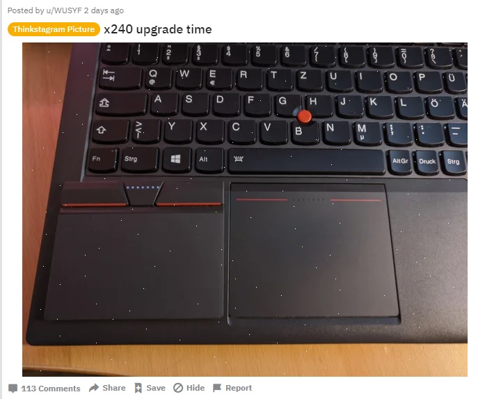

Странна история - тези дни забялязах че като разглеждам в нета на тъмните снимки се явяват ярки пиксели. Момислих си че е от монитора ама не е - като отида с мишката върху снимката пикселите се разместат. Като скролвам - пак. И на принт скрийн се запаметяват. В приложения и на светъл фон ги няма.
ПС-то е Dell 9020М, щях да му тествам РАМ-а да не би да е в него проблема но се усетих че май тези пиксели са само в браузера. Може и цял ден да разглеждам снимки от диска и там няма ярки пиксели.
Какво ли може да ги причинява, пускам една снимка за онагледяване

За начало пробвай друг вид бразуър, твоят какъв е да пробваме и ние?
Почти всички имат една настройка за ползване на хардуерно ускорение, бутни я да видиш какво ще стане.

Пея в Операта, щерката в Opera GX и има ги пикселите. Chrome - има пиксели. Mozilla, Edge - няма пиксели.
А сега де. Появиха се от скоро - 10 на дена.

На моята Опера няма, със и без ускорение. Тя тези дни се обнови, ама е линукска.
Хром нямам, но Вивалди е базиран на него и няма пиксели.
Някой с виндовс да каже, че моят не е обновяван отдавна.

Имало ли е ъпдейт наскоро ?
вирОс ?
Настройки видеорежим ?
В сейф мод как е ?
Точките винаги ли са точно така разположени, или на случаен принцип ?

Ъпдейт - когато му кефне. И на виндоса и на операта. Аз не ги барам.
Видеорежим - не знам, щерката си изтегли опера гх че била геймърска, тя е 10 годишна "хакерка" /мале...кога минаха тези години/
Сейф мод на кое - браузера или операционната, не съм пробвал нищо.
Точките са хаотично, като позиционираш мишката върху снимката и се разместват. Ако скролваш в рамките на екрана са си на едно и също място, ако излезе от екран - може и да се разместят.
Въобще странна работа...

На ОС.
Така както го описваш сякаш бразърът използва драйвера на видеокартата, да работи в някакъв видеоускорителен режим. Ако другите браузъри не го ползват не се проявява. Видеоклиповете как са ?

Клиповете са бомба, точките - само на снимки.

Едно време на старият комп бях овърклоквал видеокартата, имам смътен спомен за такива ефекти. Бих пробвал на различни графични режими. Както и да махна драйвера за проба.

Не ми пречи и така, направи ми впечатление защото купувах едни лаптопи втора употреба - опа гледам на дисплеите им горещи пиксели. Човека вика няма такава работа.
Интересно ми е защо само на опера и хром и защо само на снимки, ще взема да махна наистина единия РАМ /2х8 са/ за да видя дали има разлика.
