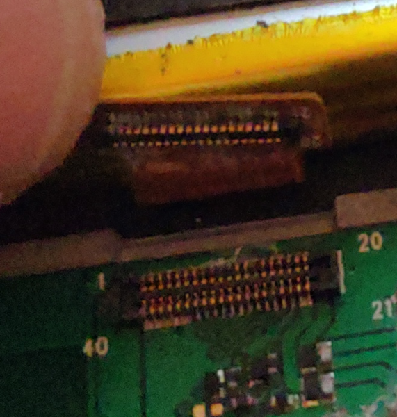

Не знам ква е тая мания на Private да рови в миналото, но ми напомни да питам, това има ли изчистване? На снимката не личи добре, но е доста накипяло.

Реконструктор написа:
Не знам ква е тая мания на Private да рови в миналото.
Аз знам как може да го изчистиш, но ако поровя в миналото си - в спомените си от сервизния ми период, за да напиша кратко обяснение, дали няма да ми направиш язвителна забележка?
Всъщност, не знам отговора, но мисля, че се получи добър реторичен въпрос.
Пон Ное 02, 2020 11:26 pm
Мнения: 12764
Мнение Re: Как се ремонтира това?
Окисите се почистват с четка за зъби и изопропилов спирт.
Ако е паднало покритието на пиновете на конекторите, се заменят с нови а старите посещават кофата.
Ако техниката не си заслужава, посещава кофата.
