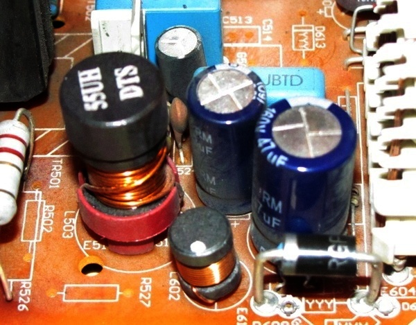

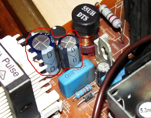

Със смяната на изсъхнал електролит около ТХО (или бяха и двата на снимката) върнах в строя един 21-инчов SANG CRT
SANG bad capacitors 1.jpg [ 117.56 KiB | Прегледано 3268 пъти ]
SANG bad capacitors 2.jpg [ 123.28 KiB | Прегледано 3268 пъти ]
