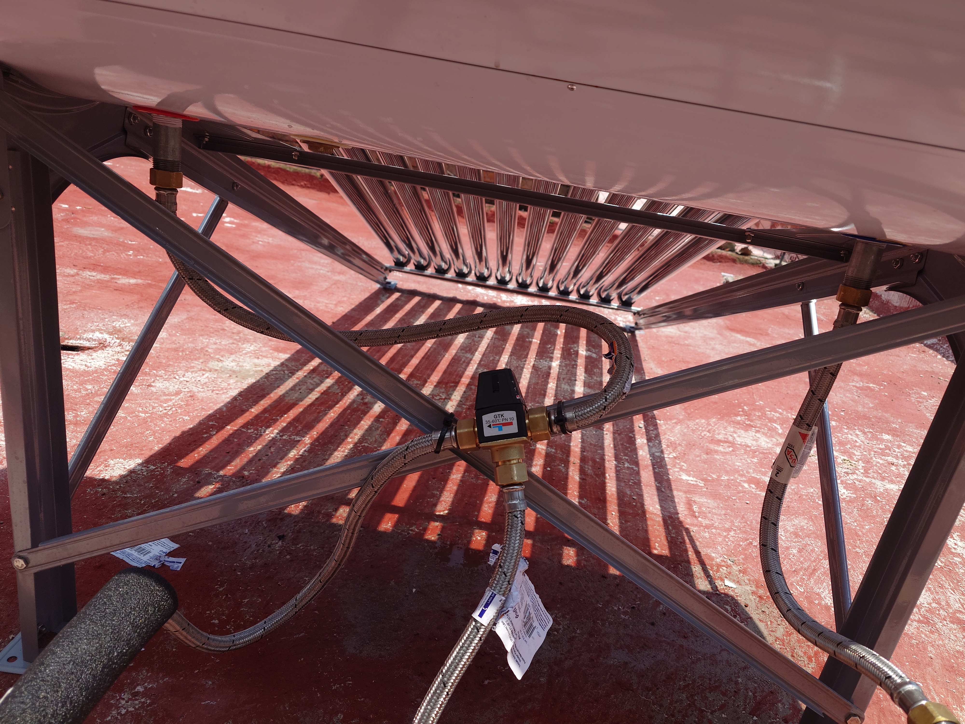

Абе малко от нищото я изкопавам тая тема, ама ъпгрейдвах в мексико на едно къще водната инсталация, та сложих и слънчев колектор, да ама тя водата за 3 часа започва да ври. Самото завиране не ме притеснява толкова, има си клапан и почва да се изпуска, да ама 90 С на изхода е малко множко, ако не друго смених само хоризонталната разводка, вертикалната беше доста сложно и я оставих каквато е CPVC, т.е. работна температура до 70 С. Та за да избегна тоя проблем сложих един термостатичен смесителен клапан, тоя на картинката, да ама в пустото мексико няма голям избор, тоя ограничава на около 60 С ... да ама 60 е малко защото след солара има проточен бойлер, от него изкам да излиза 65 С. Да ама като го сетна на 65 той включва на 60, а клапана не дава точно 60, а варира от 56-62 ... демек горим газ при положение че имам 150 л вода на 90 С .... да мога да го сложа на 55 и да си реша проблема ама ... 55 С е малко студено за топла вода.
Та ... такъв клапан който да може да се настройва до към 70 С и не е някакво менте ?
да си го направиш сам? :D
