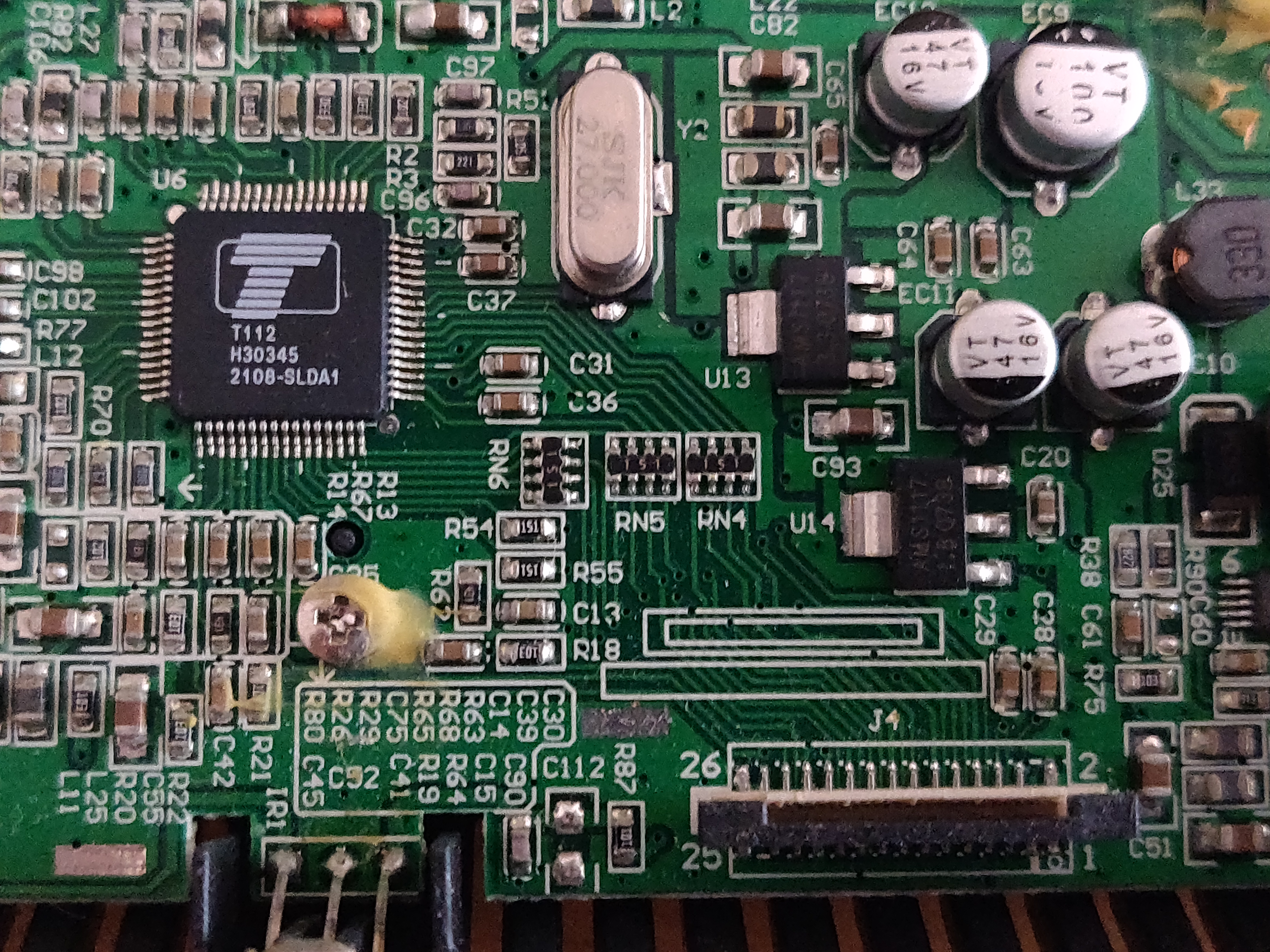

... Да използвам темата да подпитам - имате ли някаква идея какъв е тоя чип - устройството е мобилно DVD плеърче на 20-ина години.
Това е в самият капак - демек драйвер на LCD с неизвестна резолюция .

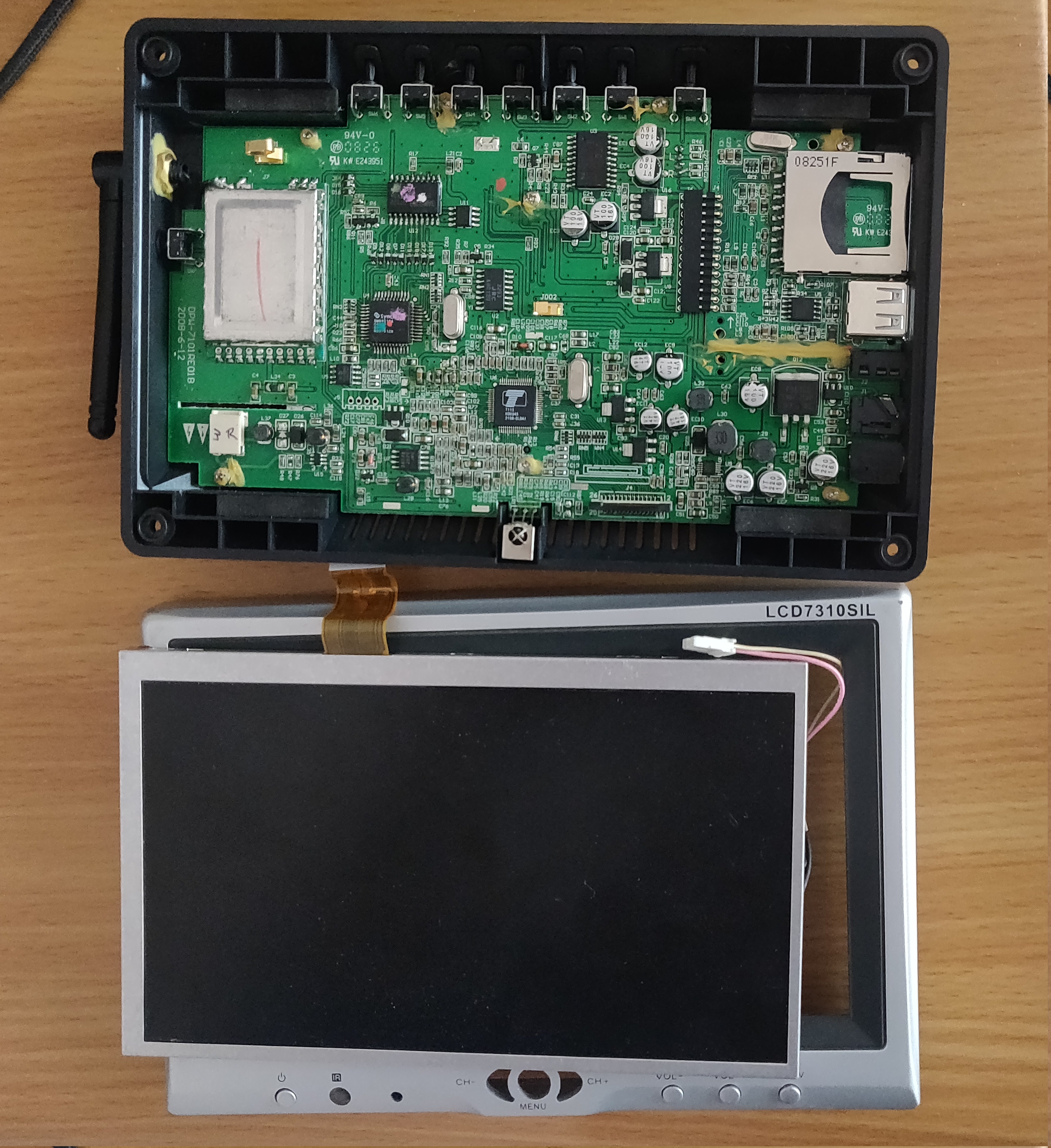

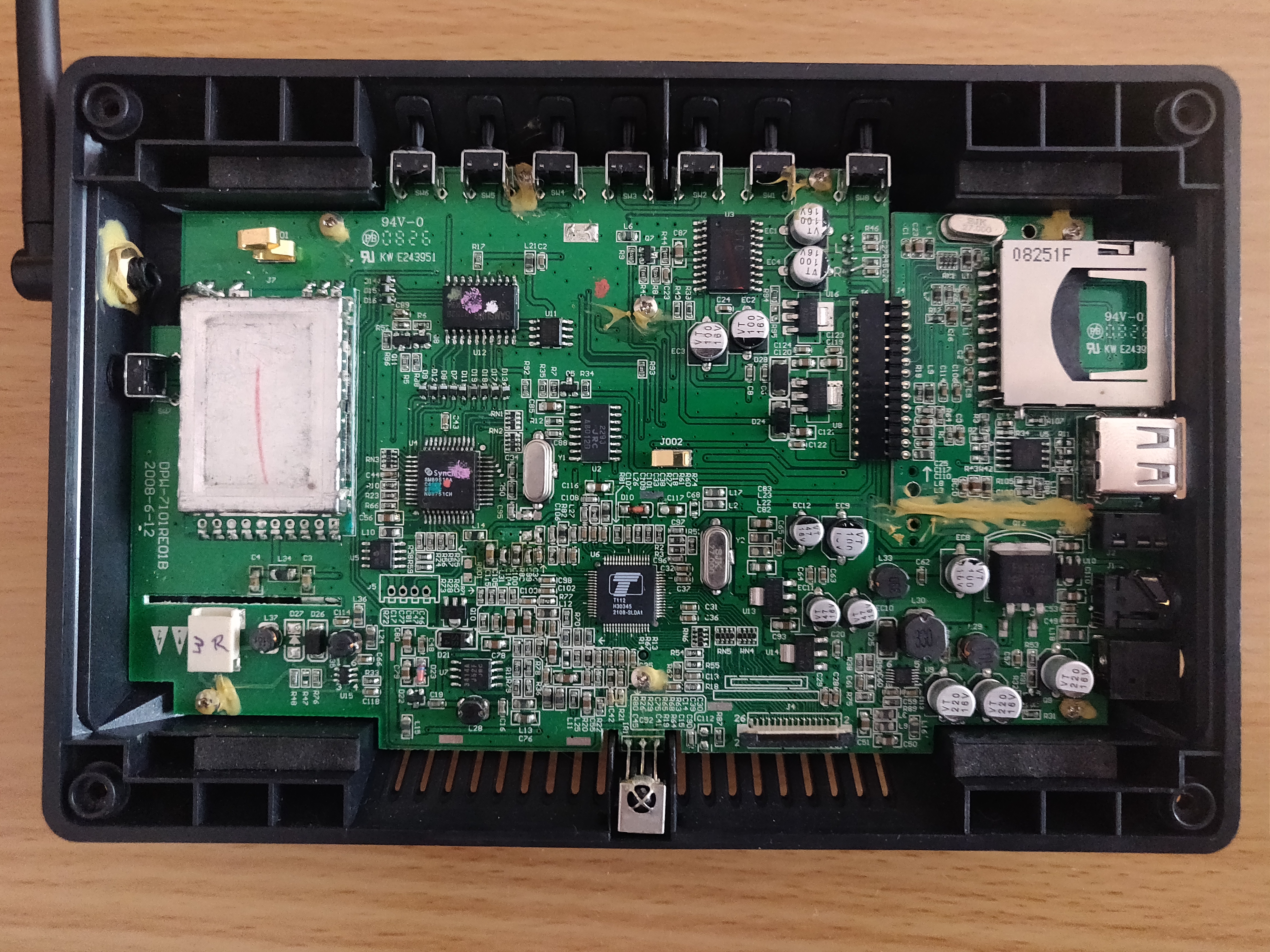

petko_sz написа:
Такова нещо ще да е.
Това имам аз - портативно телевизорче, което си чака реда 20-тина години да бъде оправено :).
Нещо по захранването беше... Ако мислиш, че може да ти свърши работа - пиши.

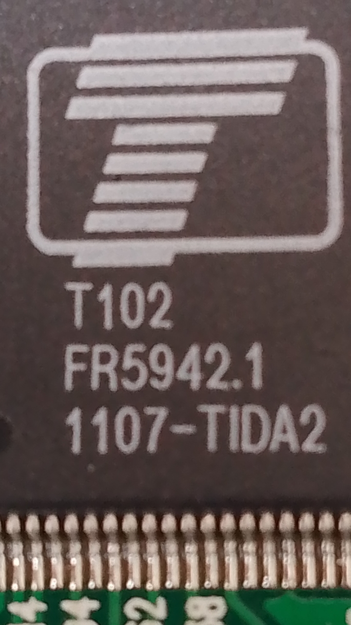

iss написа:
petko_sz написа:
Мерси за отговора !
(без да разводнявам темата - ама нали в момента "еволюирам" от посредствен сервизен техник на печки и бойлери :D , към ардуино и ... дори си поръчах 5 парчета esp32 за 40 български пари - ОКРИЛЕН ОТ ВЪЗМОЖМОЖНОСТТА ИИ ДА МИ ПИШЕ КОД :oops: - днес минах покрой местният битак и напазарих за дребни пари няколко джаджи с разни екрани)
ИИ ми даде насоки - самият дисплей се оказа популярният LTA070A250A на Тошиба (480-234) - който пък се драйвфа от въпросният чип FR5942.1 ... после към мадър борда върви серийна комуникация !!
И да - вярно и моето DVD не "пали" - процерорчето е MT1389DE и грее прекомерно много ми се чини (затова и дисплейчето не свети , но се надявах да го подкарам от чист ентусиазъм)- та не ми е идеята да съживявам цялата шайтан машина , а само да и подкарам дисплейчето когато ми дойдат ЕСП-тата !!!
... иначе принципно благодаря за офертата да прибера ТВ-то , но се въздържам - в момента просто се забалявам в свободното си време и незнам защо почнах малко с "летящ старт" с дисплей за ардуино производните - а Ти го запази за бъдещи твой проекти - не се знае утре на къде ще отплесне твоето хоби !

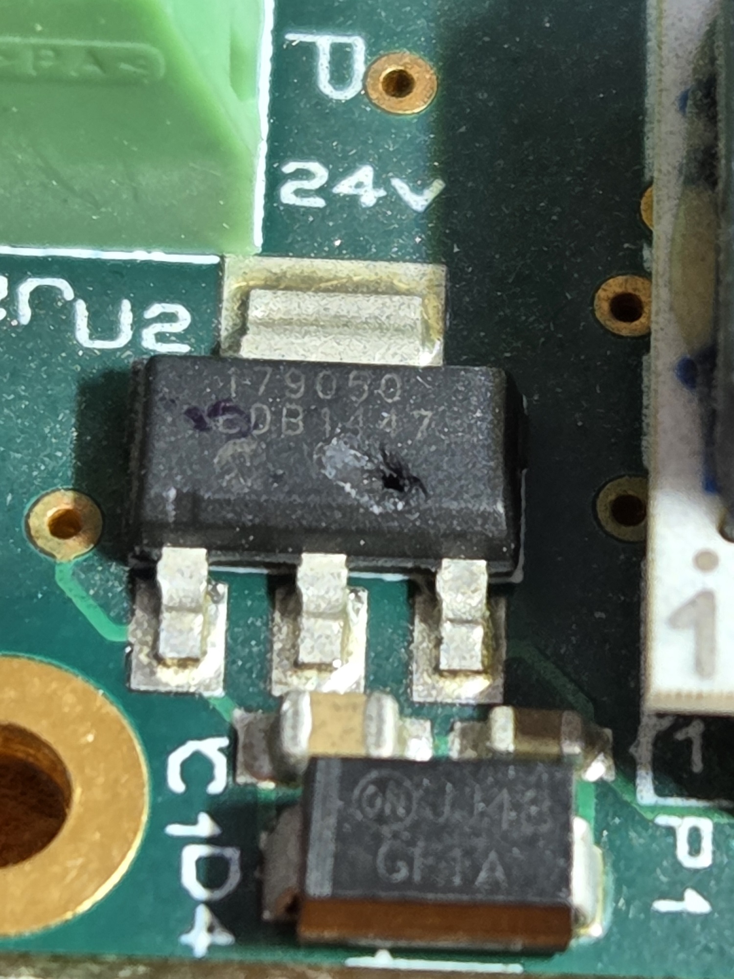

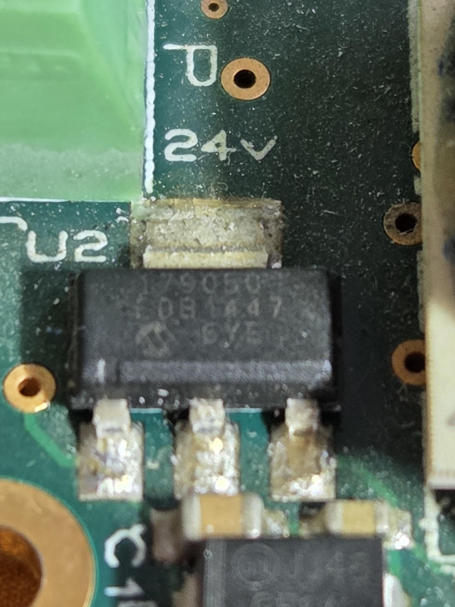

Някой да знае от къде мога да си купя този чип. На входа са +10V на изхода явно е -5V.

Мнения: 12095
Мнение Re: Какъв е този чип?
Питай Кометци, може би имат семпли

Мнения: 1622
По скоро е LDO MCP1790-5002E/DB - 5V/70mA.
Ето PDF:
https://www.mouser.bg/datasheet/3/282/1 ... 002075.pdf
На стр. 20 ясно се вижда практически същата маркировка.
Заместител лесно може да се намери.

Пет Мар 20, 2026 2:50 pm
Мнения: 104
Благодаря и на двама ви.
