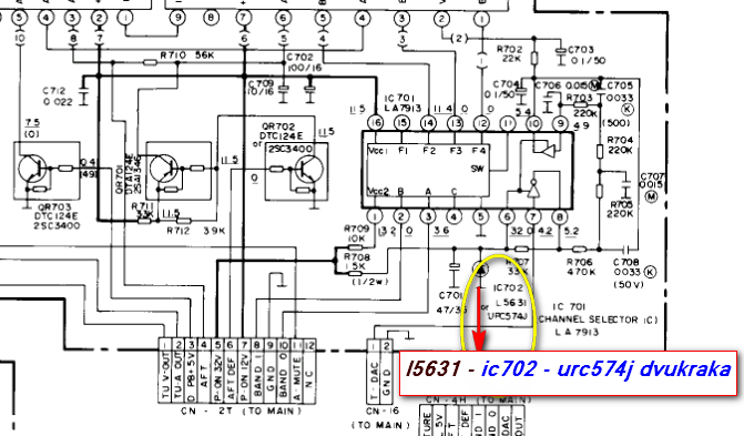

какво е това двукрако ис 702 :?: :arrow:upc 574j.....constant voltage diodehttp://www.wikipatents.com/ca/1171563.html
2008-02-19_113355.png [ 76.89 KiB | Прегледано 2296 пъти ]

бонго - в момента се играя с такъв дисплей и само към съседен работен Anode (+) светва сегмент а не към маса :idea: -яко е шантаво... :arrow: ...по е интересен upc 574j.....constant voltage diode - чудесийка си е - виж линка 8O
