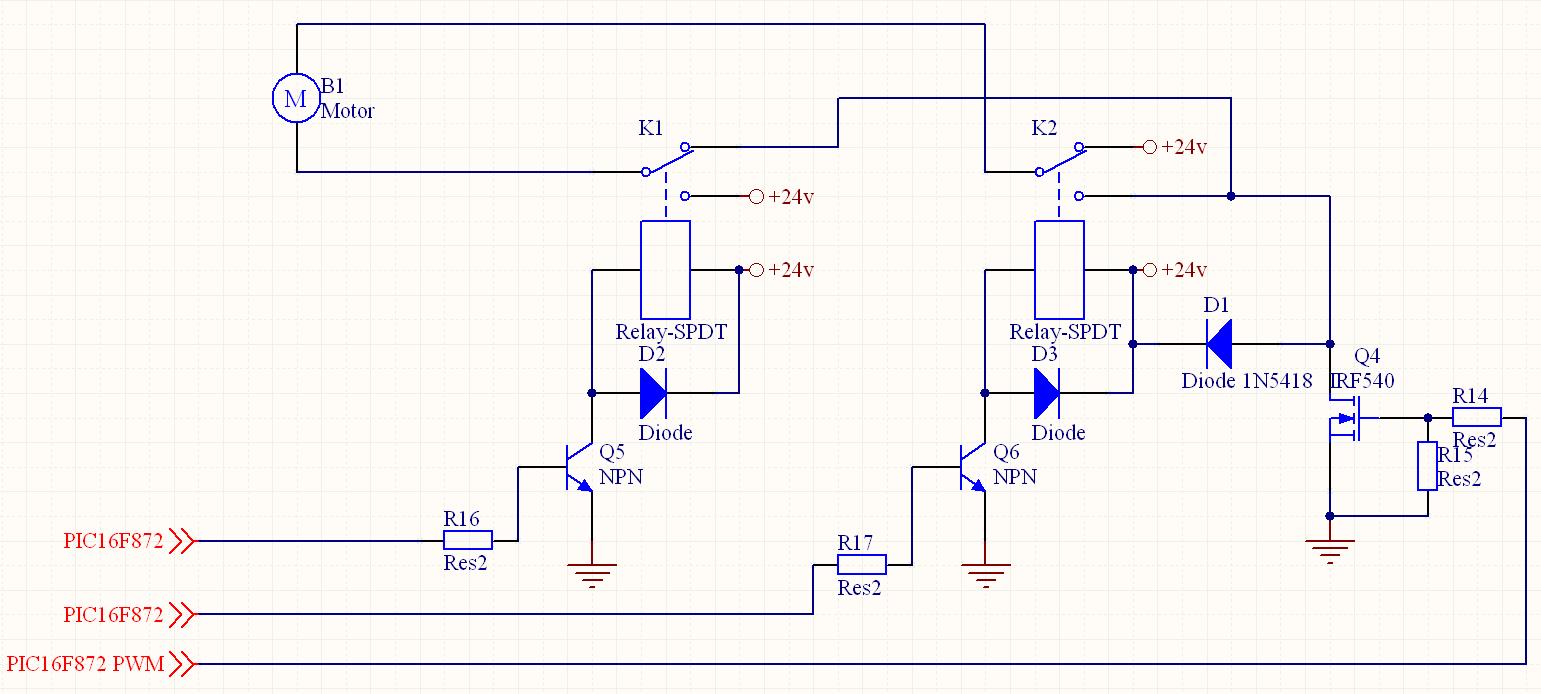

Как само сменят посоката на мотор-а... :D :D :?
Коментар на файл: :-)
Italian_motor_driver.JPG [ 113.08 KiB | Прегледано 1080 пъти ]

Хехе... Не знам дали са го патентовали, но това го има на едни платки...
D1 се разпоява сам от платката след няколкочасова работа на устройството и това на 10-ина устройства.
Производителя съветва диода да се разпои от платката (не че той сам не пада оттам... :? ) И да се сложи на по дълги кабели и по възможност да се свърже с кабелите не със спойка а с лустър клема, защото действала като радиатор. 8O
Аз сложих един 35нс диод и проблемите с загряването се решиха от самосебеси... :roll:
