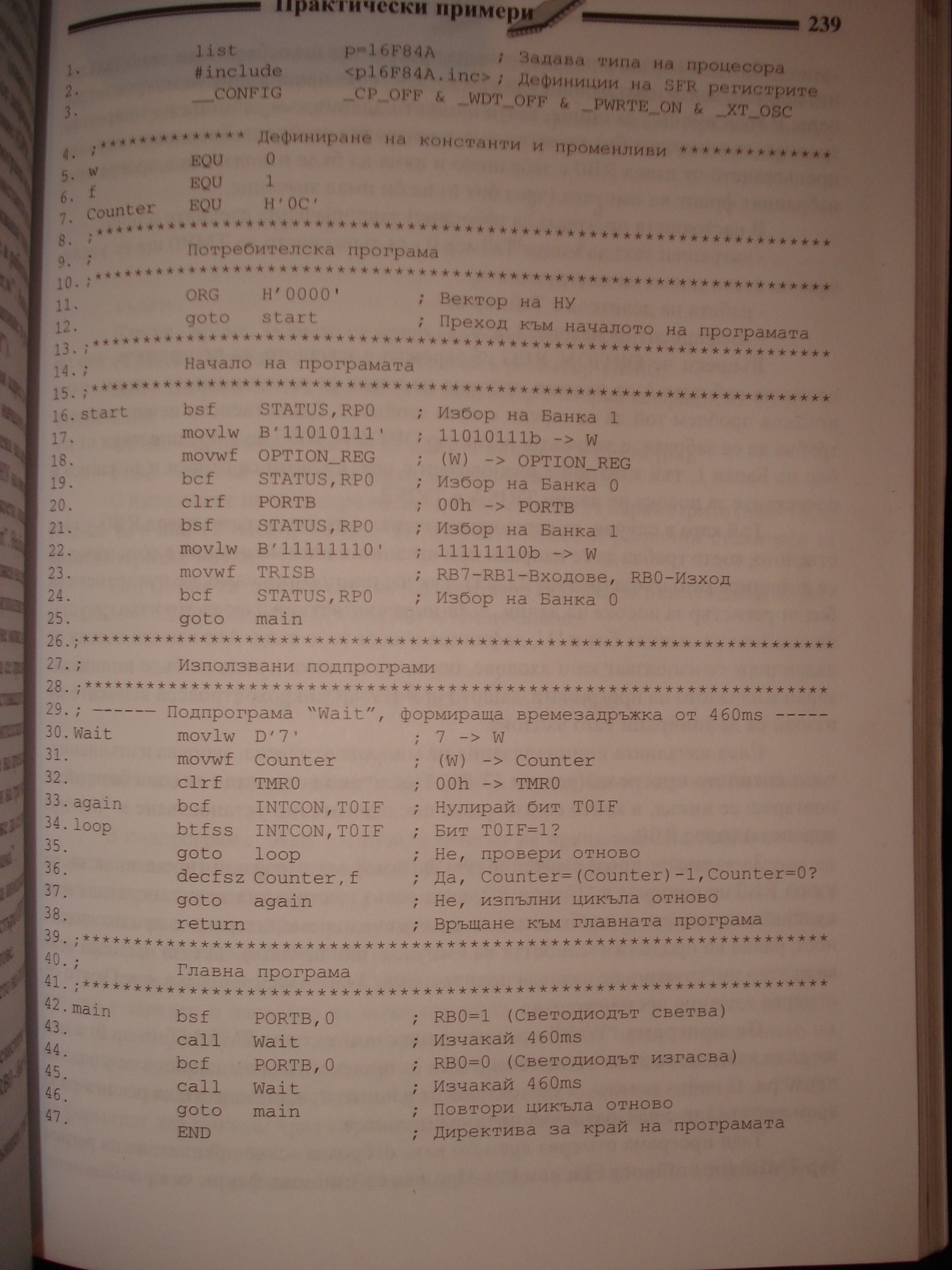

Купих си новата книга от мк ПИК микроконтролери първа част..
И се мъча с първото упражнение, диода би тлябвало да мига, ама не мига свети си, и не мога да разбера защо не тръгва..
Някой има ли идея.. :cry: :cry:
Ето кода.

Ето я и преснимана стараницата..
DSC00079.JPG [ 686.43 KiB | Прегледано 1242 пъти ]

не пропускаш ли още един КОЛ УЕЙТ ?
ЕДИТ:(ако осцилатора тик-така и при така написана програма диода си мига ама не го виждаш зачото гасне за много кратко , сега пробвай да сметнеш за колко кратко гасне ?)

:? Мдам явно го пропускам... :D :) чакай да го компилирам да видя какво ще се получи.. :lol:

Едит стана урааа мига. :lol: :lol:
сега ще се опитам коефицентите на мигане да разбутам, не само да написвам готов код..

Ето така работи:
   Counter      EQU      H'0C'
         ORG    H'0000'
         goto   start
start    bsf   STATUS,RP0       ;   H'0003',RP0
         movlw  B'11010010'
         movwf  OPTION_REG       ;   H'0081'
         bcf    STATUS,RP0       ;   H'0003',RP0
         clrf   PORTB            ;   H'0006'
         movlw  B'11111110'
         movwf  TRISB           ;   H'0086'
         goto   main
Wait     movlw  D'1'
         movw   Counter
         clrf   TMR0             ;   H'0001'
again    bcf    INTCON,T0IF    ;   H'000B'
loop     btfss  INTCON,T0IF     ;   H'000B'
         goto   loop
         return
main      bsf      PORTB,0     ;    H'0086',0
         call   Wait
         bcf      PORTB,0    ;   H'0086',0
   call   Wait
         goto   main
         END
обаче съм сменил делителя на таимера и съм заредил 1 в клетката вместо с 7
много е бавно и затова съм ги променил ако искаш си ги оправи
Последна промяна stannik на Сря Ное 04, 2009 11:01 pm, променена общо 2 пъти

Е честита мигалка ( трябва да снимам моето творение от 5-6-ти клас , още си я пазя макетната платка ) , за туй програмното задаване на период и честота ще трябва да му разучиш много добре таймера , защо не минеш на нещо по-новичко например 16F63x,628,87x (та следващите програми няма да не тръгват поради пропуски в конфиг-а ;) ?

От тези примери в книгата всички искат малко пипане
"само за начинаещи които започват от нулата"

Не мога да разбера, в самият инклуднат файл #include <p16f84a.inc> си има дефинирани вече тея константи.
w EQU 0
f EQU 1
Не виждам смисъл от предефиниране, още повече че са константи, а смисъла на константите е друг...
Само етози ред не го разбирам movlw B'11010010'
П.П. По нови, както се казва стеб бай степ.. :lol:

Това са битовете на OPTION_REG погледни ги в книгата
:idea:
Изтигли си PIC Simulator IDE
