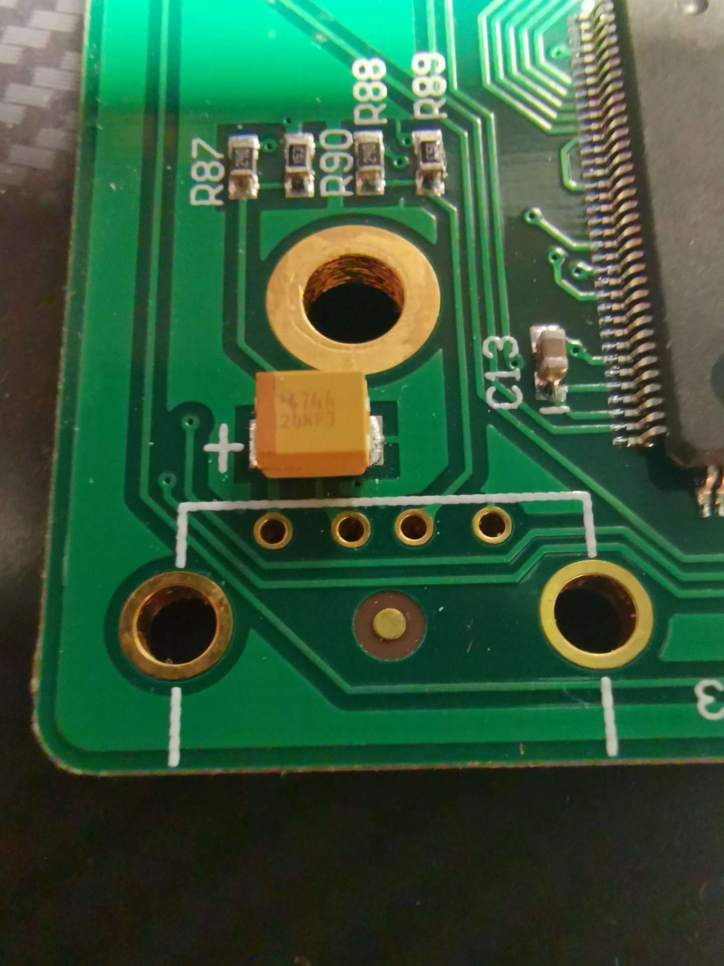

Съгласявам се да огледам защо допълнителното USB не работи и какво да видя:
1590825502490.JPEG [ 144.74 KiB | Прегледано 7738 пъти ]
Танталово кондензаторче на захранването на USB-то, За пръв път виждам такова опроводяване на 90 омовата двойка на USB. Монтажния отвор посредата не е свързан към никъде. Резисторите - загадка.

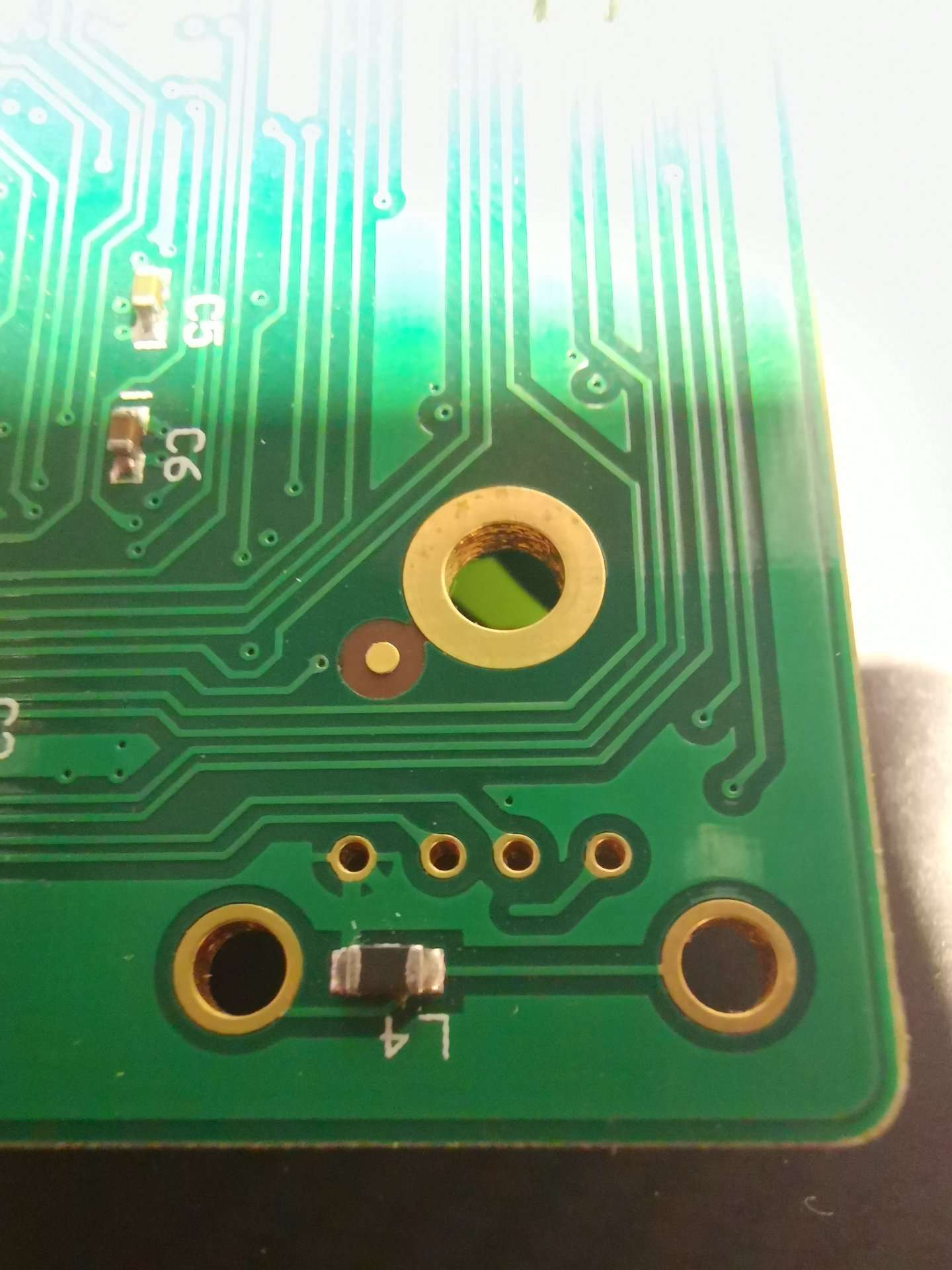

Интересното е от другата страна:
1590825502768.JPEG [ 133.72 KiB | Прегледано 7738 пъти ]
Пиновете за данни тръгват от буксата и стигат до една рейка. :?
Захранващия извод на буксата тръгва някаква пътечка и си остава само с тръгването. Не е свързан никъде - проверявах към 5V и 3.3V(колкото и нелогично да звучи 3.3V). Платката вероятно 4 а може и повече слоя.

Ако платката има още слоеве може да е просто дефектна ?
Освен това не всички USB устройства се захранват от самото USB.

Абе възможно е виата на + просто да са я забравили.
Съб Май 30, 2020 3:39 pm
Мнение Re: Хубава, евтина работа но...
Може да минава отвътре и да е прекъснала пътечката. А тая чертичка да е останала от автоматично опроводяване или да са я забравили.

Тази чертичка сигурно е писта. След това някой е налял полигон отгоре и cad-а не я е оптимизирал.

Някой сети ли се да провери дали разположението на D+ и D- на въпросната букса отговарят? Има няколко различни варианта на USB букси. За от горната страна на платката, за от долната, а може и да са "обърнати".

Да така е този pinoiut е за букса от средната страна на платката. :lol:

Въпроса ми беше сериозен. Преди години се вкарах в приключение с една USB букса на лаптоп. След два часа мъки, докато пасна новата букса, че имаше леки различия в големината на ламаринката - успешно сглобих машинката, и… се оказа, че флашката влиза наобратно. Иначе монтажа на буксата си е от същата страна, откъдето си беше и старата букса, т.е. не аз съм обърнал буксата, а оригиналната е била "обърната". При което се разменят местата на захранването и на данните. В конкретния случай ако на тази платка "+" не води наникъде, то може да няма видими негативни ефекти, но няма и да работи. А никой тук няма как да знае какъв компонент е "сложил" китаеца при проектирането на платката.
