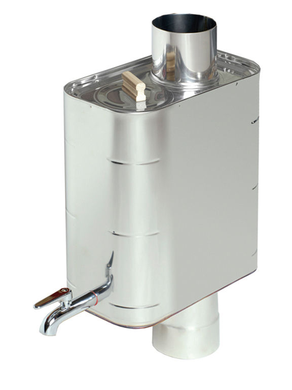

бях малко момче, когато дядо ми се фукаше на баща ми как си сложил в мазата на село бойлер на дърва
http://topmarket.bg/product/58061/boyle ... tuhli.html
докарали ги в селския магазин и той взел един. като му гледам цената на този, сигурно онзи е струвал 30лв.
обясняваше колко било удобно - запалиш дървата и докато се загрее водата и килерчето и то се затопляло.
пък аз гледах и нищо не разбирах от удобството... топлата вода тече от топлия кран, к'во толкоз...
дядо ми, като се къпеше у нас (на ТЕЦ), спираше водата да тече, докато се сапунисва. парно+топла вода е била 80-90лв на ГОДИНА
баси, кви работи се продавали
