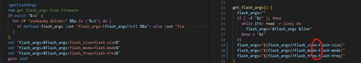

Пример от мой опит, от ляво мой код (batch, win), от дясно copilot с не помня кой от x3 агенти с промпт "convert this script to bash" щото да си съкратя малко време. Скрипта е 100-ина реда, проверих ги 2 пъти преди да комитна. Два часа по-късно тествам линукс версията и виждам как хвърля warnings, че тия аргументи са deprecated. Гледам си кода - не виждам проблем, конвертирал съм ги. 10 минути си блъскам главата и се чудя аз ли съм тъп, прост стринг replace в линукс. Ама недовиждам, че в линукс версията вместо / има =. И да го държа изкъсо и да гледам ред по ред, гледам целия код, гледам разбито на функции всичко ли съвпада - става въпрос за грешка тип 1 знак...Загубих това време дето спечелих с AI да намеря грешката му. Не ми е първия опит с AI, пробвал съм и прости tool-ове да пиша за разни 200-редови microservice с node и резултата винаги ме дразни изключително - или слагаме Promise(), където не бих, или изобщо цялата структура на "нещото" се почва грешно, оттам само мотане докато докарам да изглежда както аз смятам, че ми трябва. Не мога да гарантирам дали агента съм избрал правилно, промпта ли ми е грешен, не съм добавил skills.md (да може да хапва повече tokens), не съм му го "нахранил" достатъчно с информация за проекта или не съм изгледал сутришните youtube клипове от всичките AI tech bros дето казват днес кое умря и кое е по-добро в безмислени benchmarks и тоя агент вече не е deprecated.

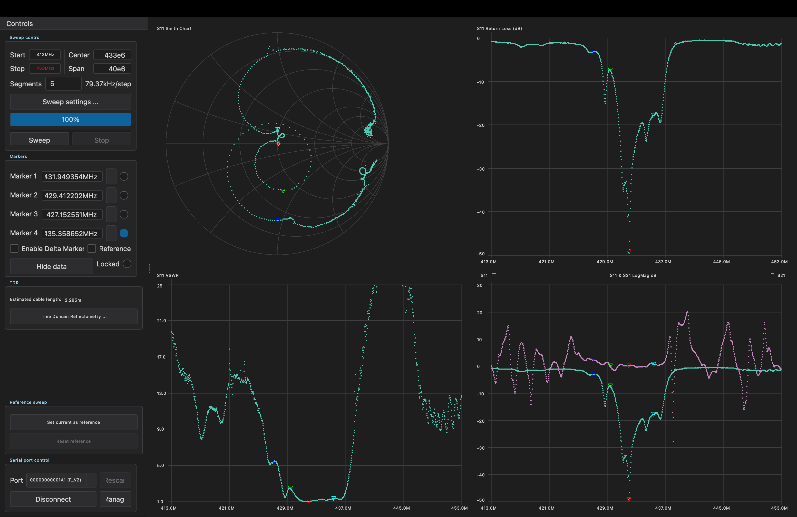

Днес оправих един гаден бъг в калибрацията на NanoVNA saver-a. Добавих малко интелигентни функцийки за позициониране на маркери и модернизирах графичния интерфейс за има-няма $10 с Claude Code и Opus 4.7.

Ако можеше за още 10 долара да му оправиш и хардуера - грешка нямаше да имаш.

По-добър хардуер има в Libre-то. За има-няма $1000 получаваш истинско двупортово решение с полу-автоматичен калибрираш модул. На фона на цената на лабораторните уреди няма място за оплакване. Та от тази гледна точка, Nano-то (V2) си е добре позициониран продукт.
