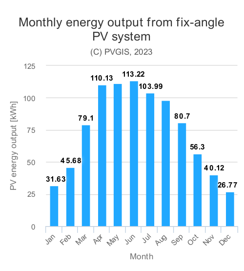

Имам следната картинка (виж по долу).
Може ли малко екпертно мнение файда ще има ли оли само ще хабя панелите и ще си амортизирам покрива?
Най-лесно е като се смята в часове. В случая доколкото разбирам си сложил 1kwp, но грубо прогнозата ти дава 900 часа за годината. Часовете те интересуват, щото те не зависят от броя слънчогледи и т.н.
Та на твоя въпрос отговорът е леко на кантар, като си малко на минус. Общо взето за минимум се смята, ако имаш 1000 часа.
Но това все още нищо не значи. Всичко зависи първо колко ще ти излезе инвестиция, второ колко и на каква цена може да продаваш/ползваш.
Това пък най-лесно се смята на база 1 ват-пик инсталирана мощност. Да кажем система без батерия би трябвало да ти излезе не повече от 1 еуро на ват-пик. Годишно ако работеше 1000 часа щеше да имаш 1 квтч, но в твоя случай да кажем, че ще е 0.9квтч. Не е ясно на каква цена ще го продаваш, да кажем 10 цента. Демек инвестираш 1 еуро, а годишно от него получаваш 9 цента или го избиваш за 11 години без лихвите.
Не изглежда като инвестиция трепач... Часовете са малко, не знам що... кофти изложение или там сте много на север ли. Не знам. Но пак да кажа по-важни са парите, на колко ще купуваш и на колко ще продаваш. Цените варират мнооого повече от часовете и от там картинката може да се промени драстично.

Не стана ясно можеш ли да продаваш?
Ако не можеш, северното слънце всъщност не е такъв проблем. Декември и януари и аз тук имах средно по час. Точно колкото и твоята прогноза.
В момента обаче имам два пъти повече
часове. Бих могъл да правя по 6-7 часа, но консумацията ми е под 2 часа, тъй че реално нямам никаква файда от това, че съм на юг
