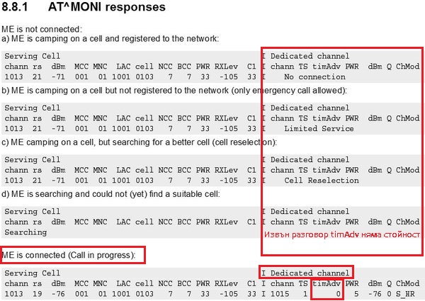

moni.JPG [ 108.13 KiB | Прегледано 3791 пъти ]

Kолега ilkor, защо просто не провериш как се държи командата, предложена от Desert Leo. Направи проверката при включени колонки на компа. След това може да си поговорим за физика.

ей така се държи командата само за Dedicated channel
за повече инфо:
http://www.etsi.org/deliver/etsi_ts/145 ... 10300p.pdf

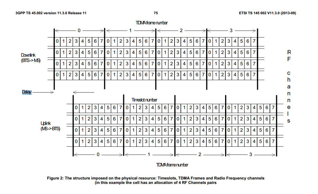

Локализация през GSM - на този етап: НЕ
а относно старите "Нокии, Сагеми, Алцатели..." ако беше възможна локализацията щеше да има още тогава приложения в телефоните
Untitled-1.jpg [ 325.81 KiB | Прегледано 3777 пъти ]
