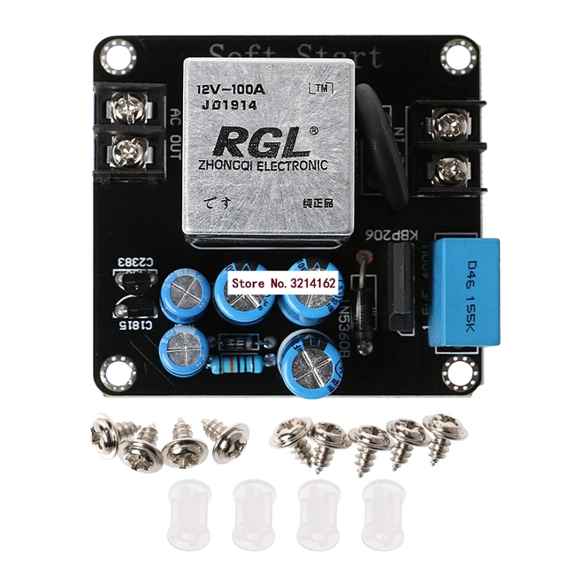

Случайно мернах че в Али-то има готови модули.
https://www.aliexpress.com/item/32911379444.html?spm=a2g0o.productlist.0.0.6af44d42810hEp&algo_pvid=82e9f317-d012-4149-b159-95af784526fe&algo_expid=82e9f317-d012-4149-b159-95af784526fe-0&btsid=d5310da1-b206-4a5f-a01b-6a405b506c79&ws_ab_test=searchweb0_0,searchweb201602_8,searchweb201603_55

Хубаво е да се има предвид, че с китайските ментаци има не малка вероятност човек да се подпали...

Така си е. Но пък има и попадения.

Като гледам и клемите и платката са много добре изчислени за 100А. В комплекта липсва само кабел 2 Х 0.75 мм2 предвиден за 100А.
