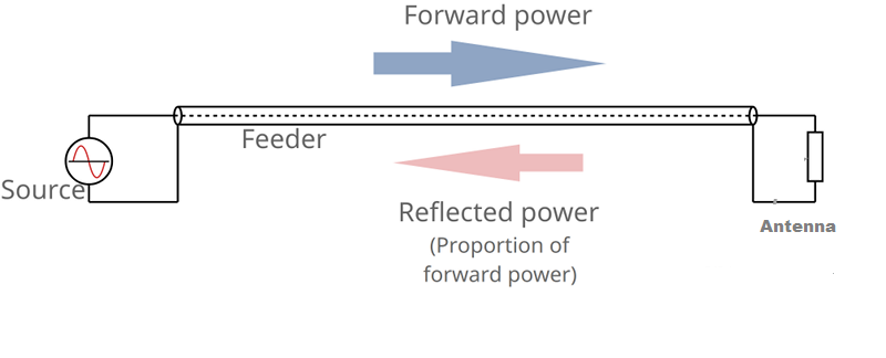

Провилно ли разбирам 100 микрофарада, 100 нанофарада, 33 пикофарада и 10 пикофарада?
Точно така! Ако се направи симулация с параметрите на посочените стойности кондензатори ще се види резонанс на работните честоти на този модул.
Всички знаем че електричеството се движи в затворен кръг. Когато изпращаш от антенния извод високо-честотен сигнал трябва да осигуриш на абсолютно същия сигнал и обратен път за да се затвори веригата. Чрез антенната линия по земята той достига модула, но веригата все още не е затворена. Затварянето става в PA и неговото захранване. Естествено модула има предвидена такава възможност, но поради ограничения обем а и поради други съображения производителят предписва поставянето близко до захранващите пинове на модула специфични кондензатори наричани байпас или декуплиращи. Те именно осигуряват високочестотното затваряне на веригата.
Тук не говорим за кондензатора който ти споменаваш за запазване на енергията - той има огромна индуктивност и за високите честоти все едно липсва.
Ако те липсват или не са правилните стойности, тази енергия все пак се затваря някъде, но вече е по-далеко от захранващите пинове, което води до EMC проблеми.
Нека поясня и за раделянето на захранването - в документацията пише че минималното входно захр. напрежение е 3,3V Това ограничение идва от бейзбанда тъй както и ти каза вътре има регулатор. PA няма подобно ограничение и примерно може да работи до 2,9V но какво от това щом при 3,3 вече бейзбанда е в ресет. Затова някои производители използват разделяне на двете захранвания. При това се получават няколко положителни ефекта - регулатора за бейзбанда е само 100mA, липсват дроповете при предавателните бърстове които могат да го ресетират и най важното можеш да сложиш бък-буст конвертор с изходно 3,3V/100мА и да захраниш модула директно от батерия използвайки пълния и капаците до 2.9-3.0V
Защо Quectel не го прави - не знам. Други производители го имат в някои модели.
Прикачам един материал (под диаграмата) който дава повече яснота по въпроса, и който между другото съм научил на друго подобно "безсмислено" обучение.

Друга заблуда - Байпас кондензаторите са в страната на източника - виж отново картинката в предишния ми пост. Разбира се че антената е важна но е важно и да затвориш веригата в страната на източника. Затова в документацията е записано 100 микрофарада, 100 нанофарада, 33 пикофарада и 10 пикофарада!
