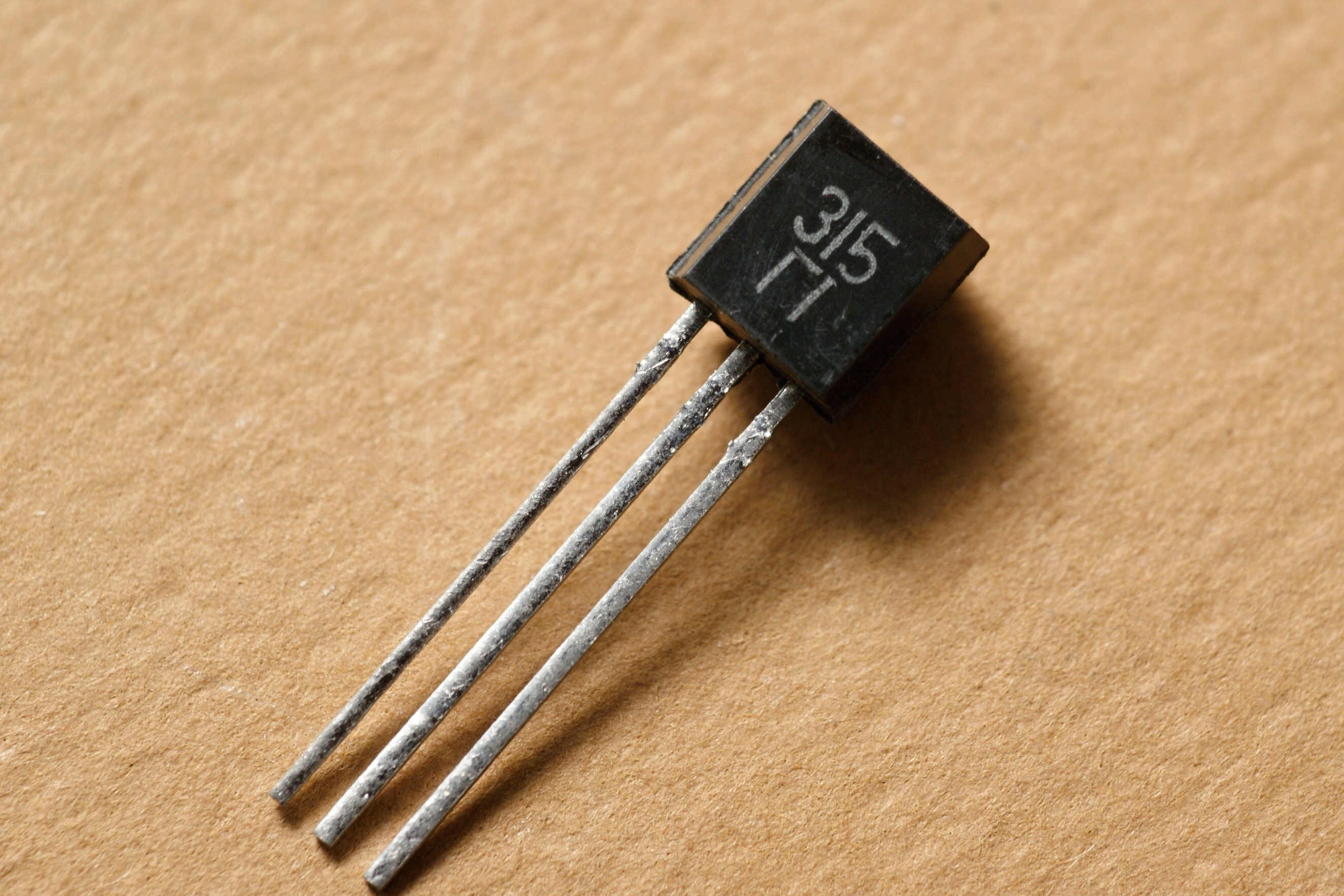

Да видим дали ще познае някой...
Оранжевите и жълтите корпуси кефеха повече... :D
Транзистор за ултрасредни напрежения и честоти :D

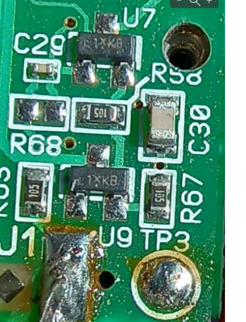

Транзисторите на снимката - 1x (с точка отдолу)KB. Две еднакви са. Намерих, че може да е BF822, ама са вързани на 3В батерия.
Идеи?

С означение U7 и U9 едва ли са BF822. За KB маркировка най ми хареса RT9818B-18PV, ресет чип при спадане под 1.8в на захранването. Що пък са два броя?
Може и напълно погрешна посока да съм хванал.

MMBT930L или BC848

За съжаление не можах да проверя дали е ресет контролер, че собственика на платката много припрян излезе- прибра си я още следобяда.

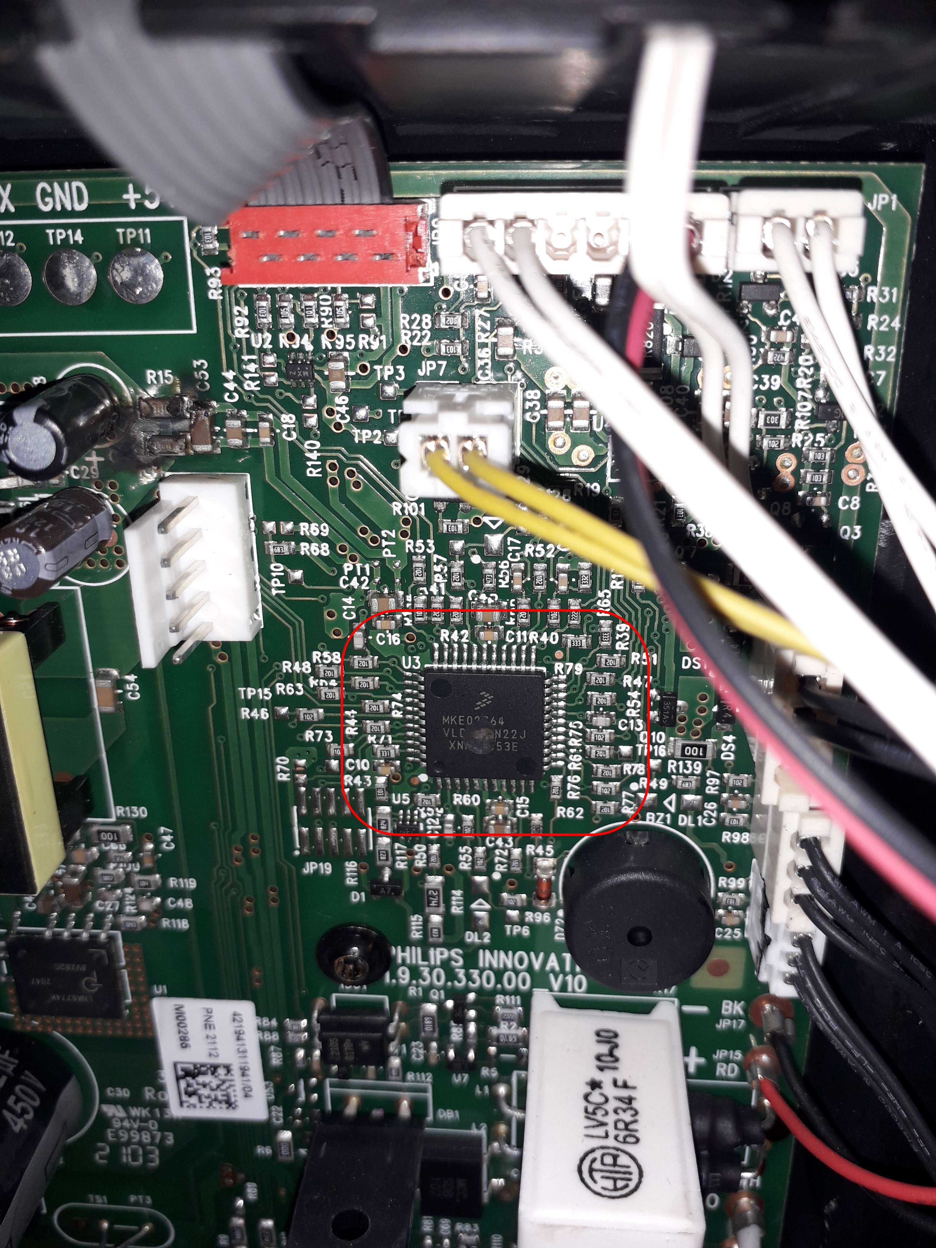

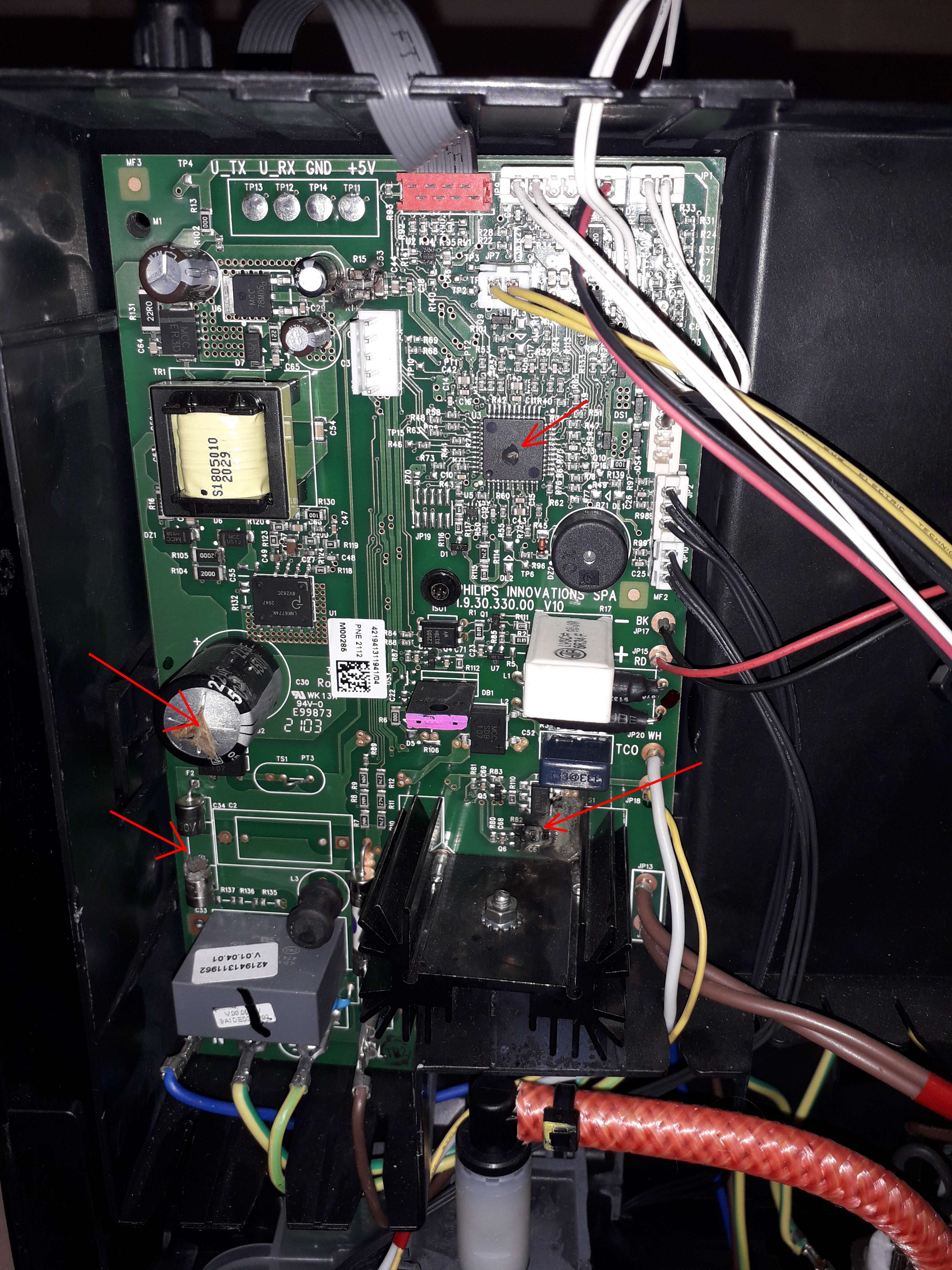

Ще ползвам темата и аз 8) . Кафе автомат Philips EP2221/40 след електоршок.

Въпрос: какъв е чипът?
20240417_091127-1.jpg [ 1.03 MiB | Прегледано 4353 пъти ]
Приема се и всякаква допълнителна информация относно схема, фирмуер и програматор и т.н. :D

MKE02Z64VLD4 или MKE02Z64VLD2 излиза като резултат с бързо търсене.

Мнения: 10129
Мнение Re: Какъв е този чип?
ако няма с какво да го продупчиш, няма и смисъл да търсиш дупчилка
за дупчилка най-лесно е да си намериш някой FRDM борд с кинетис. би трябвало да стават всичките, за по-младшите братя е сигурно (К01, К10, К20). К64 може и да не потегли
преди бяха по десетина зелени, сега гледам, че са подскочили.
чип на 40 би трябвало да няма проблем да тръгне и на 20 (4 -> 2), но може да има и особености някакви.
е, ако си вземеш FRDM K02Z може и да си девелопнеш сам фърмуера 8)
но чипа на борда е с по-малко краци
