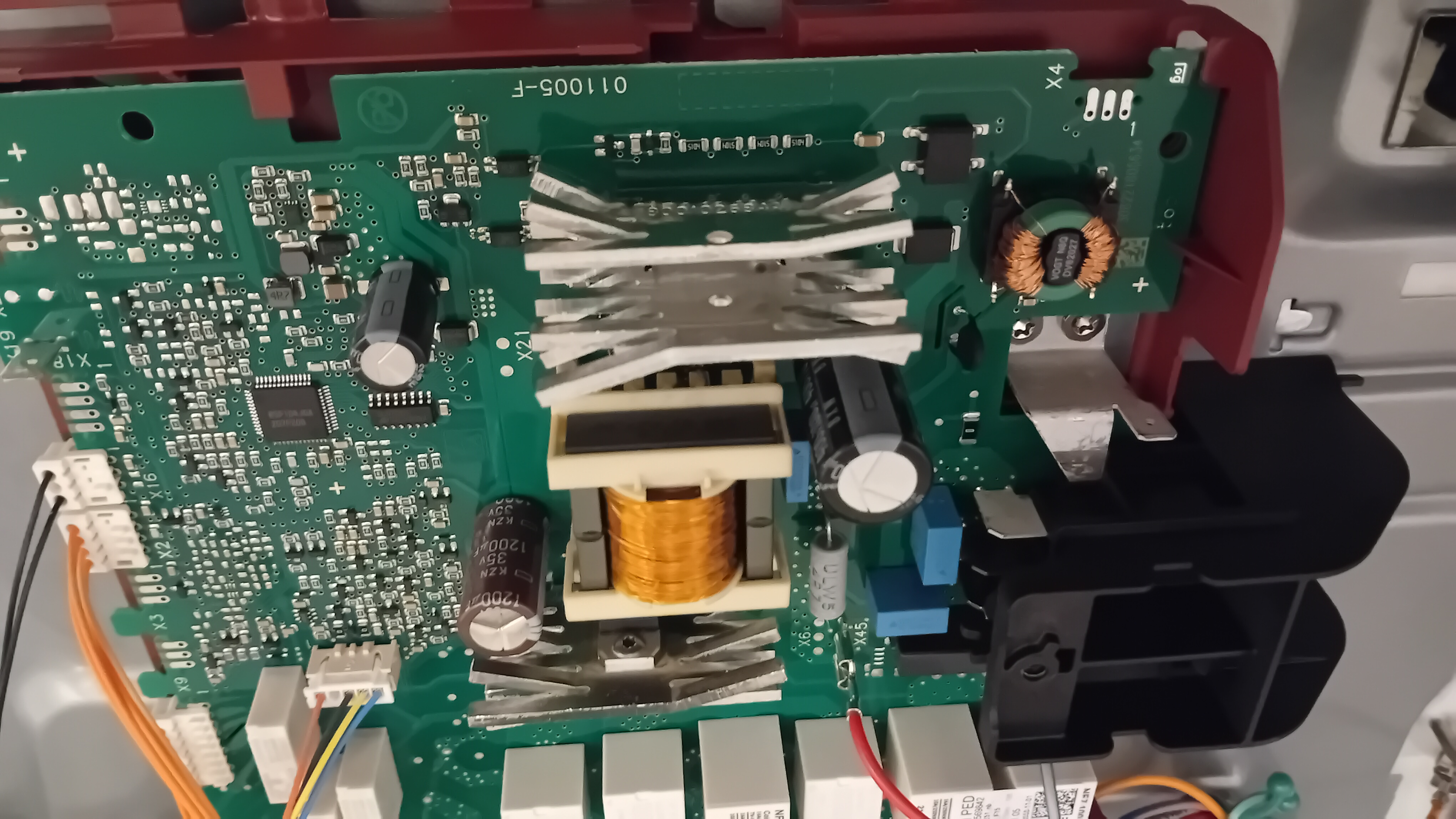

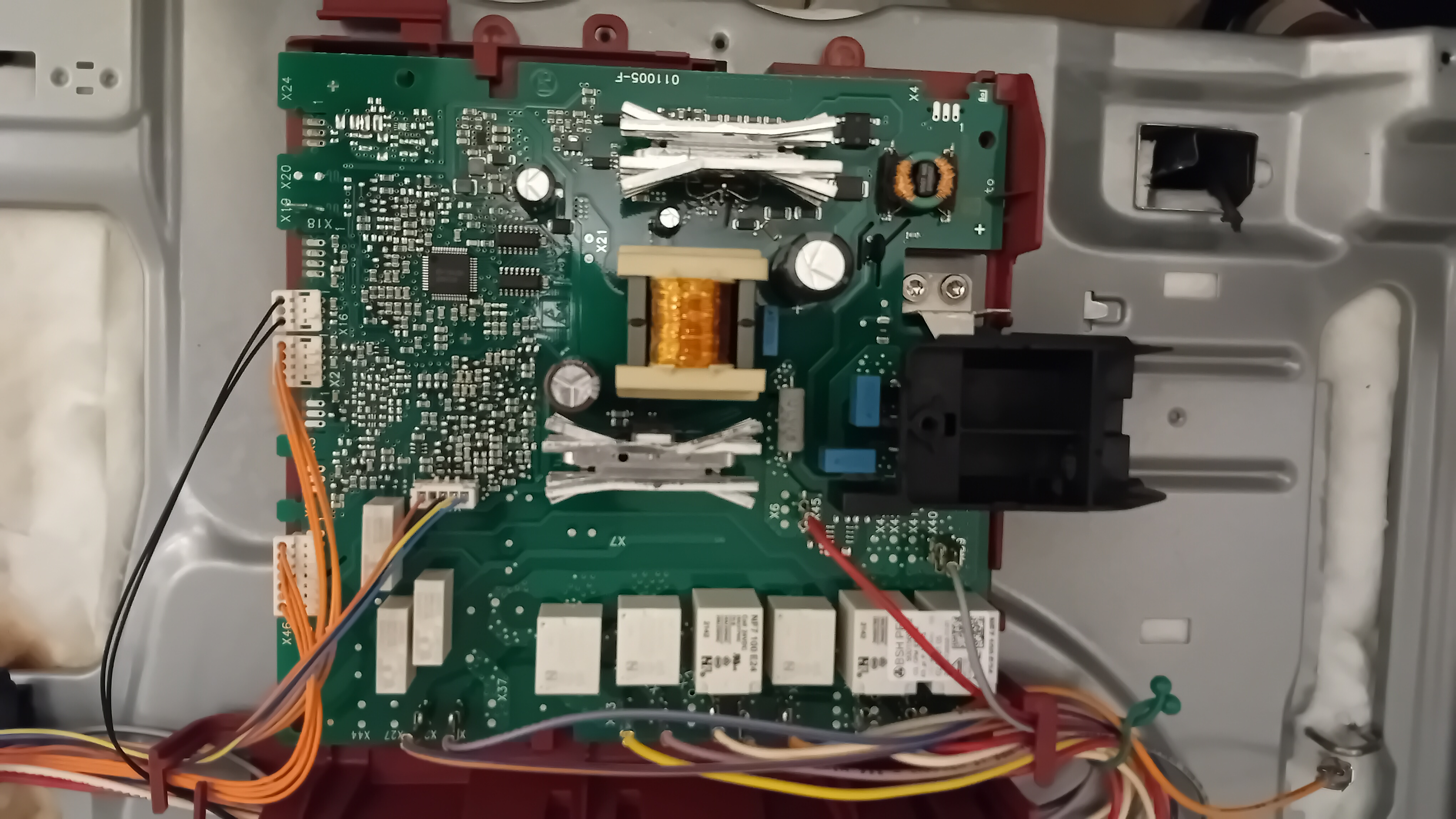

[attachment=0]20250908_201220.jpgСамо да вметна за печката:
Разглобих я, то вътре е като часовник.. чисто, хубаво само дет не работи....
Няма надути кондензатори н, няма нещо прокиснало , изпушило....
Пипах тук там.... неще да тръгва. Верно не съм се задълбавал.... щерката минвика налинси инженер що не я оправиш.. а аз се пеша по крема и викам инженвририте могат да обяснят защо нещо работи. Защо не работи е
отдела за връзка с клиенти :)

Егати печката, мноо чаркалак ... виж захранванеот първо. А тия едж конектори който ги е измислил бял ден да не види, само проблеми с тях.

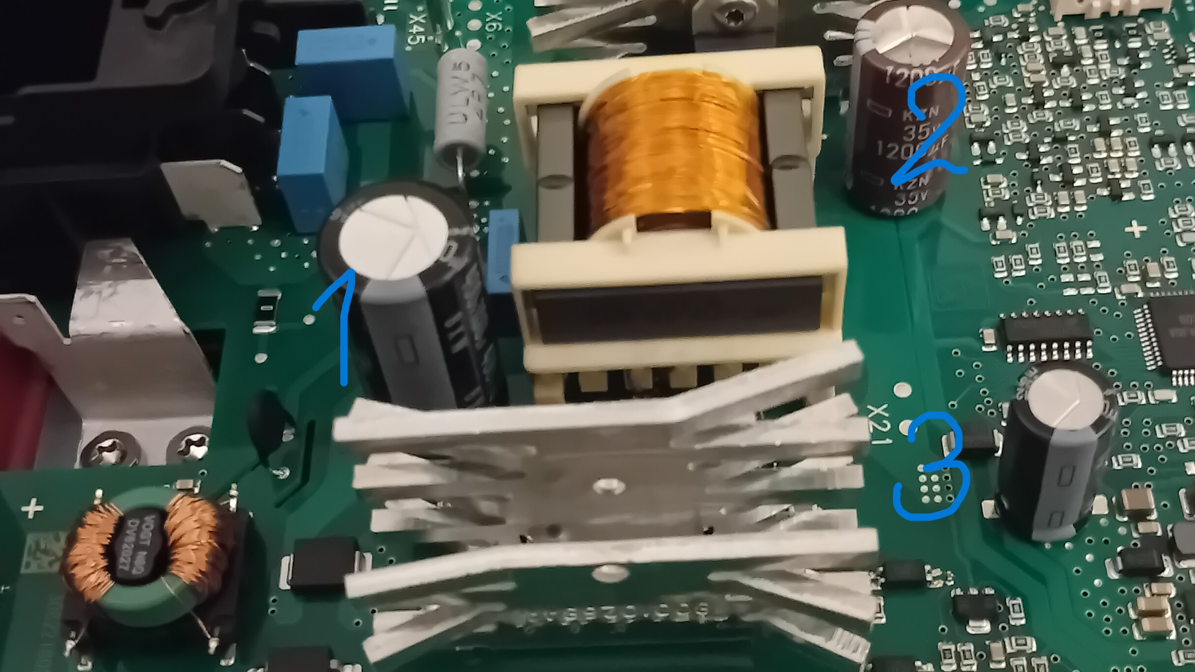

Я провери кондерите
1 -ВИСОКОВОЛТОВ ВНИМАВАЙ 310 волта
2 - предполагам 24 волта за релетата
3 - не виждам от тоя ракурс - вероятно 5 волта
... ако първият е зареден , а другите не - е нещо в импулсното ... платката еднослойна ли е ?!?

Като гледам е поне двуслойна, а с тоя всички чаркуляк няма да се очудя и ако е 4.
